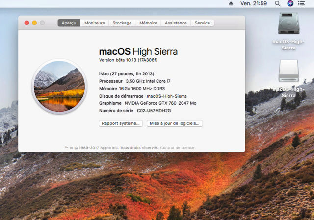

Et voici mon SSD avec une installation macOS High Sierra Beta 3 compléter
lol!
j'ai démarré sur la clef usb avec clover r4114 déjà installer dessus  Cool
Et voici le résultat sur mon SSD de teste  Very Happy
macOS High Sierra Disk Créateur Sans_t11
Merci chris1111 encore une fois pour cet utilitaire GÉNIAL!

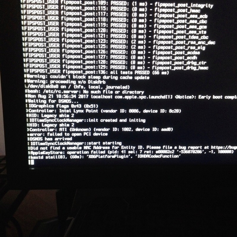

Concernant l'installation tout se passe correctement sauf que je reste bloqué  à la dernière étape juste avant de pouvoir finaliser.
macOS High Sierra Disk Créateur Dchs110
Dapres moi c'est un problème Graphics ? Est ce que tu utilise la carte ATI ou l'Intel HD ?
macOS High Sierra Disk Créateur Empty Re: macOS High Sierra Disk Créateur
Message par emax31 Dim 23 Juil - 10:26
J'utilise l'intel HD4000 mais ma carte HD7750 est également dans le slot PCIE 16. Je vais l'enlever physiquement et je vais aussi la tester sur le port PCIe 8
Edit : C'était bien un problème de matériel qui faisait un blocage, solutionné en enlevant la carte HD7750, l'installation a pu s'achever .
macOS High Sierra Disk Créateur Hsierr11
Par contre je n'ai pas testé sur le port PCIe x8 comme j'en avais eu l'intention.
