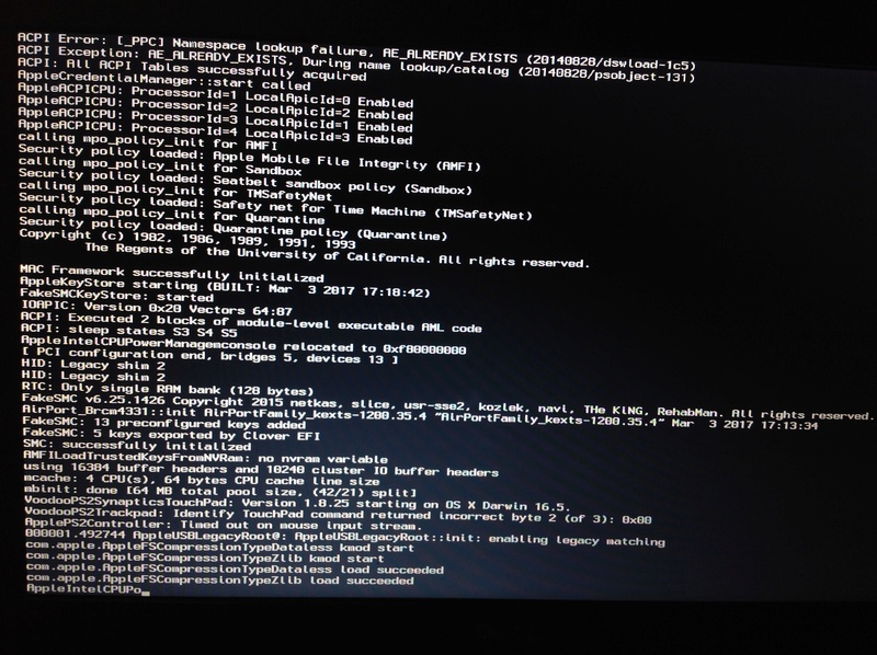

Message par joeleboucher13 Mer 29 Nov - 15:01
voila la video de mon boot je mets une video car ca fait quelquechose de bizarre a 1:35 et 1:40 pas trop visible en photo
et le screen du verbose pour voir les erreurs Probleme clé usb sierra dans windows Img_0411

Message par chris1111 Mer 29 Nov - 15:32
Regarde ton Bios pour les réglages de base, desactive le secure Boot ou secure key, desactive le Fast Boot
Ton bios c'est laquelle ?  A6 ou A11
Fait comme ema31 a dit aussi , ajoute boot args
-v slide=0 dart=0
Certain que ca vient du bios oui

Probleme clé usb sierra dans windows Empty Re: Probleme clé usb sierra dans windows
Message par chris1111 Jeu 30 Nov - 6:11
joeleboucher13 a écrit:Merci chris et emax j'ai essayé comme vous avez dit et je suis toujours bloqué au meme endroit.
mon bios et le A11 et je ne peux pas desactiver le fastboot j'ai le choix entre minimal ou moyen ou auto.
J'ai oublié de preciser que j'ai appliqué le tuto avec l'image sierra.
Monte la partition EFI de ta clef USB et change le config.plist et ajoute le DSDT et SSDT en fichier joint
Tu met le DSDT.aml et SSDT.aml dans EFI/CLOVER/ACPI/patched
et le config change le dans EFI/CLOVER
Bonne chance

Message par joeleboucher13 Jeu 30 Nov - 15:15
salut bon ben je suis bloqué ici maintenant Probleme clé usb sierra dans windows Img_0412
j'ai mis tes fichiers dans la participation efi tenter pas mal de configuration de bios notamme,nt en desactivant la virtualisation et les options susceptibles de poser probleme express card esata eport (port specifique a dell) desactiver la carte 3g dans le bios demmarage en safe mode demarrage avec slide = 0 et je bloque ici sachant que sur la derniere tentative j'ai eu le w de applecpu pow qui s'est affoché en plus . Pense tu que cela est toujours lié a mon bios ou simplement une malediction vodou informatique de mon dell ? je n'avais pas preciser que j'ai a chaques lancement de clover un theme different ...
Message par chris1111 Jeu 30 Nov - 15:21
Est ce que tu avait aussi changer le config.plist que jai fournis plus haut?
change le SSDT pour celui ci
Message par joeleboucher13 Jeu 30 Nov - 17:58
j'ai essayé avec le nouveau ssdt en dart=0 verbose et slide=0 je suis toujours bloqué a  applecpu pow  sans que rien ne se passe ...

j'ai tout mis et ca bloque toujours sur les meme lignes en y regardant de plus pret j'ai remarqué une acpi error et que le touchpas renvoyé un byte d'erreur je l'ai desactivé dans le bios mais ca n'a pas beaucoup aidé ...

essai en mettant le Bios a jour

je mets la derniere version ? car j'avais lu qu'avec les versions apres la A11 il y avait des oproblemes

joeleboucher13 a écrit:je mets la derniere version ? car j'avais lu qu'avec les versions apres la A11 il y avait des oproblemes
Oui met le dernier Bios tu nas rien a perdre

yesssss sierra est installé !!!!!
Tout d'abord je dois me confesser j'ai faitr des infidelités a hm dans l'apres midi et est utilisé un config.plist pour ma resolution trouvé sur un tuto yt qui a miraculeusement marché seul bemol j'avais la souris dans l'installer mais plus dans l'os je n'ai pas de souris usb  Laughing du coup si vous avez une astiuce pour lancer le post install de clover a l'aide uniquement du clavier je prends apres j'avais trouvé un tuto pour le post install expres pour mon ordi et je fais beau tuto pour hmf des que j'ai le temps !
