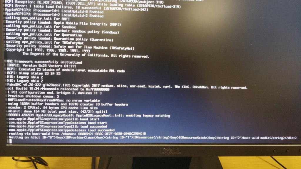

J'ai à disposition un OPTIPLEX 3040 dont voici le HWInfo : LIEN vers HWInfo
J'ai suivis le tuto pour créer une clé d'installation depuis windows avec High Sierra.
J'ai boot sur la clé et je me retrouve avec cette image. Juste après j'ai un panneau rond barré.
Qu'en pensez vous ?

J'ai branché la clé et boot avec F12, je me suis pris pas mal de kernel panic avant d'abdiquer et de demander de l'aide ici.
J'avais freeze sur ce type d'écran :
Et des panneaux ronds barrés parfois...

Je viens de refaire une clé (par acquis de conscience)
J'ai chargé l'Emuvariable dans les deux dossiers.
J'ai essayé les trois moutures de config que tu m'as donné avec et sans l'émuvariable.
Le premier config.plist me fait toujours la même erreur, je boot sur la clé, je vais charger le profil de config, ça se lance et Backtraces blabla"
Le deux autres que tu m'as donné me font planté avant, juste après le boot.efi

Bonjour à tous !
Chris, j'espère que tu as 6minutes de vie à perdre, je t'ai fais une vidéo fastidieuse au possible à regarder x)
Merci par avance.

Salut arcade, je te laisse peut être lire le fil pour reprendre un peu l'historique mais non, j'ai pas un core2duo, c'est un Intel G3900.
J'ai fais une clé High Sierra avec les outils du forum.
Malgré toute mes tentatives de paramétrage de BIOS et les fichier config.plist de Chris, je n'arrive toujours pas à booter et démarrer une installation.
J'ai lu ici et là que OSX ne gérait pas les GPU intégré de ce type de CPU.
J'ai donc récupéré une ATI Radeon low profile.
J'aimerai re essayer, mais j'avoue perdre une peu mon latin...
I NEED ASSISTANCE x) Merci pour le temps accordé

pour moi
tu devrais prendre la machine avec le CORRE DUO ou le mettre sur la machine que tu as si c'est compatible
acheter une GT 710
et installer HIGH SIERRA
ATTENDS L'AVIS DE CHRIS
moi je vieillis , m'arrive de dire des conneries
acheter une GT 710
Re: High Sierra sur DELL OPTIPLEX 3040
je comprend pas trop ?? Core Duo ca fonctionne p-lus sous Mojave sauf avec le Patch telemetry a moin que je me trompe de plus je crois pas que c'est le meme Socket
Pour la R7 250 je sat pas je connait pas cette carte
JE SUIS CON , MAIS CON !!!!
ton CELERON dont t'as mis le lien
SON SOCKET C'EST BIEN :
FCLGA1151
IL GERE LE Intel
SSE4.1, Intel
SSE4.2 (c'est bon pour MOJAVE )
ET IL A UNE : HD 510
donc si c'est bien ça , c'est celui là qu'il faut te servir comme l'a dit CHRIS
et t'as pas besoin de crate graphique vue qu'il ya une intel 510 INTÉGRÉ
TU AS ENLEVÉ TA CARTE GRAPHIQUE AMD POUR TON INSTALL ?????edit : c'est non
edit : CHRIS t'as fait une config.plist pour INTEL
faut virer ta carte AMD
dans ton bios il faut désactiver ton port série
dans primary hd graphic il faut mettre sur INTEL HD GRAPHIC
cCOU SUPPORT XD DESACTIVÉ
SERR MESSAGE DESACIVÉ
dans ta video tu dis clef SIERRA , c'est MOJAVE qu'il faut te faire comme clef
Bonjour camarades !
Et voui !
J'ai utilisé et testé les 3 fichier dans le zip.
C'est fait
C'est fait
Check
Après les differents test... toujours rien...
Arcade ou Chris, auriez vous la gentillesse de faire un vidéo conf dans la l'après midi (heure française) pour qu'on puisse regarder ça ensemble... J'en suis a deux semaines de test.. Et toujours rien :'(
Histoire qu'on verifie tout ensemble
J'aimerai pouvoir boucler le tuto de cette machine... Grrrr
ton CELERON dont t'as mis le lien SON SOCKET C'EST BIEN : FCLGA1151
IL GERE LE IntelSSE4.1, Intel
Et voui !
.faut virer ta carte AMD
C'est fait
C'est fait
Check
Pandoux- Top usr
- Date d'inscription : 09/03/2014
Age : 35
Localisation : Marseille
DÉSOLÉ mais moi les VISIO CONFÉRENCE JE N'EN FAIS PAS
peux tu nous envoyer ton dossier EFI COMPLET COMPRÉSSÉ en lien externe ( mega , gros fichier ......etc )
ton bios c'est le 1.5.7 ?????
DÉSOLÉ mais moi les VISIO CONFÉRENCE JE N'EN FAIS PAS![]()
Merci, c'est déjà chic de me répondre ^^'
LIEN DOSSIER EFI
Bios version : 1.4.13
Tu veux que je le flash ?
Pandoux- Top usr
Age : 35
y'a même un bios 1.6.1 fevrier 2018
et celui que je te parler ce matin de 2017 y'a des mises à jour pour la carte igpu intel
de toute façon si c'était moi je le ferrais , mais bon ,c'est chacun son choix
pour TON DOSSIER EFI je ne vois rien d'anormal
à part que tu boot sur une config.plist de imac 14.2
hors CHRIS a dit mac mini
et je ne vois pas pas le EmuVariableUefi-64.efi dans les drivers64UEFI
c'est tout
c'est tout
Pandoux- Top usr
Age : 35
tes ports usb derriere la machine c'est usb2 ou usb3
arcade33 a écrit:tes ports usb derriere la machine c'est usb2 ou usb3
j'ai les deux types
Pandoux- Top usr
Age : 35
si tu l'as pas fait essaye sur les ports arrière usb2Pandoux a écrit:arcade33 a écrit:tes ports usb derriere la machine c'est usb2 ou usb3
j'ai les deux types
et as tu fait une machine virtuel
Je viens d'essayer et ça ne change rien.
Non mais c'est faisable
Pandoux- Top usr
Age : 35
as tu fait une machine virtuel [/quote]
pas grave , c'était pour voir déja si en vm ça fonctionnait et en quoi était reconnu le mac
dans ta clef dans les drivers64UEFI
tu sauvegardes le OsxAptioFixDrv-64.efi
et tu mets a la place OsxAptioFix3Drv-64.efi
ci joint
ci joint
ATTENDS 2 MN J'UPLOAD UN DOSSIER EFI COMPLET
