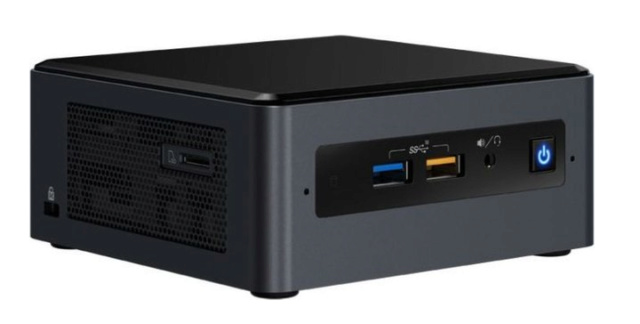

J'ai craqué pour un petit NUC d'Intel (Kit Intel NUC8i7BEH).
Il a le même CPU que le MB Pro 13 pouces 2018 (15,2) : un i7-8559U.
Le NUC peut contenir deux SSDs : l'un en NVMe M2 et l'autre SATA 2.5".
NVMe M2 : Samsung 970 EVO 500 GB avec Mojave
SATA 2.5" : Samsung Samsung 860 EVO Basic 1 To
Pour la RAM, j'y ai installé : 2 x 8 GB DDR4-SDRAM 2400 MHz.
Les débuts ont étés difficiles à cause de la version du Bios qui rendait le Boot impossible sur une clé d'installation. En plus, le flashage du Bios n'est pas très facile.
Merci à valiquette et safari13 pour leur aide aimable et précieuse.
Et merci à chris1111 pour ses merveilleux outils !
Pour l'instant, la machine est stable mais tout n'est pas fonctionnel.

Bonjour à tous, ce tutorial est très intéressant mais malheureusement le bios livré sur les machines ne permet plus de remonter jusqu'à la 56.
Auriez vous un EFI à jour oú bien un tuto révisé?

@leverge
La version du Bios est en effet un paramètre critique.
Regarde au bas du Tuto, j'ai mis une version actualisée de mon dossier EFI (Bios en v 75).
Regarde attentivement les explications concernant la manière de mettre à jour le Bios:
- dans le Tuto et
- dans le message ci-dessus (Mar 11 Juin 2019, 15:05).
- dans le Tuto et
