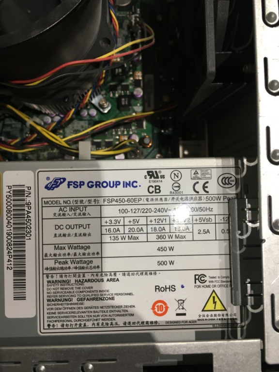

c'est des disques mécaniques que tu as à part le ssd de CATALINA ??arcade33 a écrit:OKOlivius03 a écrit:arcade33 a écrit:vas dans preferences sytèmes /économiseurs d'energie
et fait voir ce que tu as
Tout était sur moins de 15 minutes. J'ai tout mis sur jamais pour voir.![]()
si ça recommence
tu éteins ta machine
tu débranches du secteur
tu débranches les deux cables alimentation de la carte mère
tu enlèves tes barrettes de ram et tu les remets en place en étant sur que de chaque coté les ergots sont bien fermés
du démontes ta carte graphique et tu le remets en place
je sais pas comment est fixé ton radiateur de processeur , si c'est du intel avec des fixes noir(4) soit sur que c'est bien enfoncé
ne laisse branché que ton SSD
rebranches tes connecteurs alimentation de carte mère
et rallume
dis moi quel puissance as ton alimentation
on verra bien
ET SI TU FAIS ÇA , LA TOUR COUCHÉE PAS DEBOUT !!!
Re: RESOLU ---Problème d'instalation
arcade33 a écrit:caniques que tu as à part le ssd de CATALINA ??
si ça recommence
et rallume
on verra bien![]()
Alors effectivement j'avais un disque défaillant que j'ai démonté il y a peut. Mais ça rebootait déjà avant que je le remonte.
La ça fait 35 minutes et toujours pas de rebootage; ça tient du record! Je pense que le réglage d'économiseur d'énergie était la bonne solution.
Quand a la puissance de mon alim je ne la connais pas et tant qu'il ne s'éteint pas je vais éviter d'aller voir dans la machine. Si ça coupe, je ferait tout ça, la je vais le laisser tourner une heure ou deux pour voir.
arcade33 a écrit:si ça recommence
et rallume
on verra bien![]()
Voilà tout ça est fait, il n'y à plus que mon SSD. Tout est bien remis en place, j'ai même enlevé le lecteur CD-ROM qui ne fonctionne plus depuis longtemps. On verra si ça tient.
Pour info voilà les photos de mon alim et de mes barrettes de RAM:
