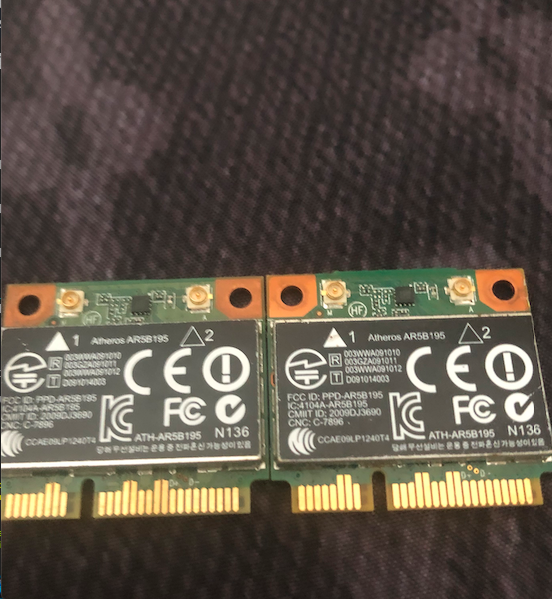

pour aller plus loin , j'ai installer absolument tout les OS de 10.7 a 10.15.6 SUR HP 6570b  , ils sont tous reconnu parfaitement avec la carte WIFI que m'avait indiquer Chris , dont voici la capture d'écran  .
