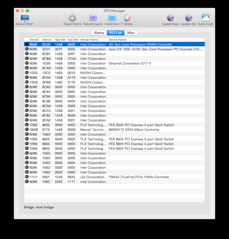

DL DCPI manager
lance le
et fait moi une copie écran de l'onglet PCI list

Message par arcade33 Jeu 5 Fév - 10:36
t'es sur la bonne sotie sur ta machine
fait moi une copie écran avec DCPIManager
comme je t'ai demandé plus haut clin d'oeil
Pas de sortie audio avec Gigabyte GA-Z97X-UD7 TH Empty Re: Pas de sortie audio avec Gigabyte GA-Z97X-UD7 TH
Message par arnoge Jeu 5 Fév - 10:44
Voici les captures des 3 onglets :
Pas de sortie audio avec Gigabyte GA-Z97X-UD7 TH Captur21
Pas de sortie audio avec Gigabyte GA-Z97X-UD7 TH Captur22
Pas de sortie audio avec Gigabyte GA-Z97X-UD7 TH Captur23
