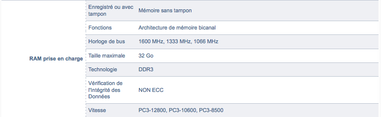

Ok, je te prend un exemple, sur chaque carte mère tu as une vitesse d'échange qui s'exprime en Mhz par seconde, donc l'information entre la RAM, le processeur ( plus réellement d'actualité) et le processeur va s'échanger à X Mhz par seconde, donc dans ton exemple, ta RAM échange actuellement sur du 1300 Mhz, si tu pars sur une autre CM, regarde cette donnée la, elle parait presque inutile, et pourtant cerains puriste te dirons que cela reste du fine tunning ( réglage fin au détails près ) de ta configuration pour l'oiptimiser, car si tu as 2 fréquences différentes, ton ordi adoptera la plus basse donc tu perdra en qualité, je te met un exemple dessous :
sur la Asus P8Z68-V PRO/GEN3, le constructeur va te conseiller sur la RAM à prendre :
Changement de carte-maman. - Page 3 Captur16
il te propose donc ainsi 3 fréquences de Ram complémentaires pour optimiser la config:
1600 MHz, 1333 MHz, 1066 MHz donc tant que tu reste dans ces donnée là tu es bon Wink
ils ont fait cela car en 2007, tu n'avais pas ces données là, il fallait regarder une ligne qui disait: FSB ...X Mhz ou alors vitesse du chipset, ou encore Front side Bus, et cela sur les 3 composants.
Donc respecte bien les préconisation du constructeur de la CM pour optimiser ton choix de la RAM Wink mais en général tu seras guidé par le site d'achat de la CM Wink

Message par Genesis Lun 4 Fév 2013 - 15:20
Ah ! 'fallait dire tout de suite que tu parlais de ça ! FSB connait pas moi ! Bah oui Very Happy.
Donc mes barettes seront en 1600MHz (PC12800).
Ma carte-mère supporte celles-ci :
PC19200/17600/16000/15000/12800/10600
Je suppose que je suis bon Smile.
