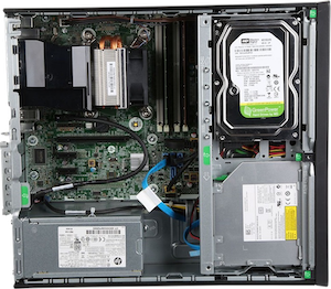

Tu possèdes un HP un HP ProDesk 600 G1 sff et bien voici mon Tuto HP ProDesk 600 G1 OpenCore
Fonctionne aussi pour n’importe quel Prodesk 600 G1 ou 800 G1 a base de CPU Haswell

Matériel et composantesVoir ici ➤ Service et Maintenance Prodesk 600 G1 TWR et SFF
