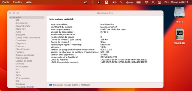

Installation Ventura  bêta 13.4 (22F5049e) réussi sur HP ProBook 6570b i5 lunette Rirenard .
juste le bluetooth interne qui me pose problème , j'arrive a l'activer une première fois a l'installation de Ventura ,  je connecte ma sourie bluetooth tout est parfait et fonctionnel  , mais des l'instant ou je redémarre le pc plus moyen d'activer le bluetooth  . ha4

Message par chris1111 Sam 29 Avr - 21:57
@djams
Ton installation est parfaite selon le LOG mais je vois que tu utilise le Pire Disk Mechanique pour installer macOS  ha4
Hitachi HTS723232A7A364
Ce genre de disque ne repond pas a macOS Ventura ca dois etre teriblement lent Embarassed
Les Mac nutilise plus de disque mechanique depuis OSX Mountain Lion 10.8, je sait que cela sinstall mais faut sattendre a beaucoup de probleme de reponsse et ca chaufe enormement dans le portable
