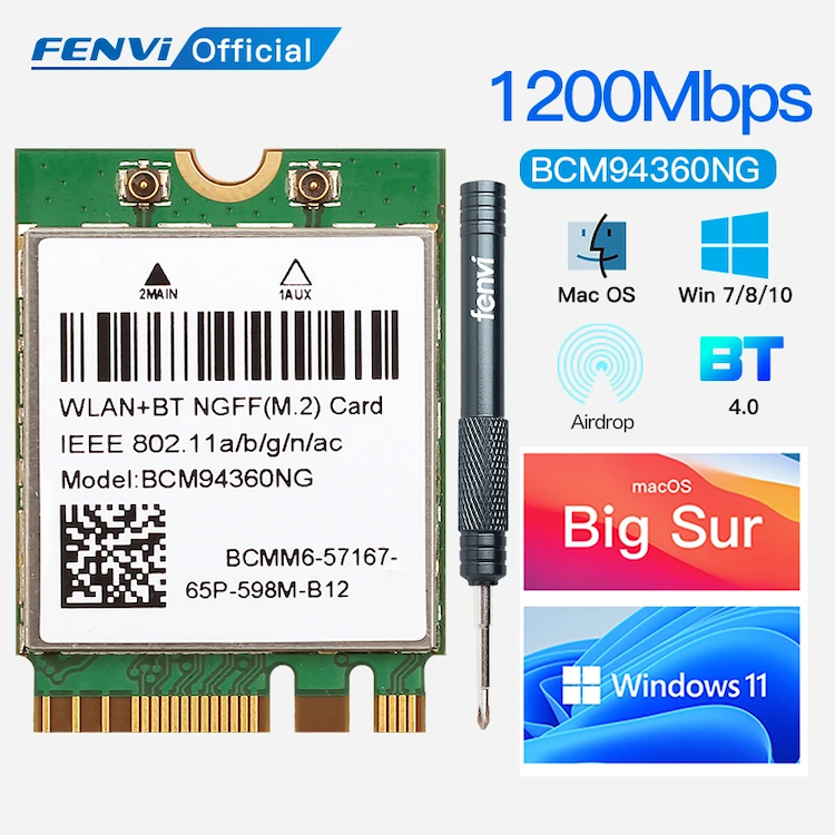

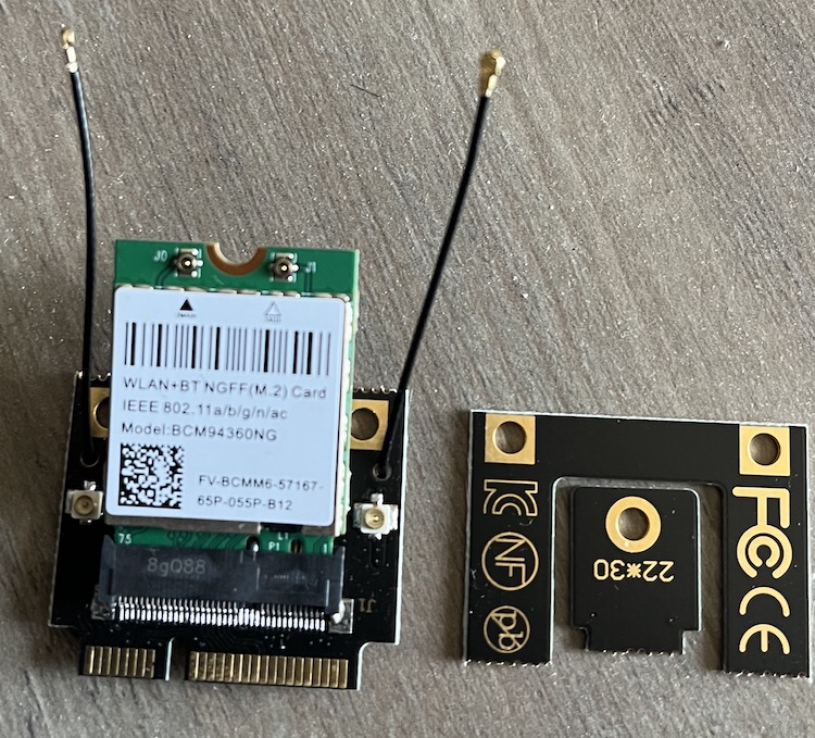

* * * Recommandation WIFI
- Wifi mini PCI ➤ Broadcom BCM943224HMS
(Broadcom BCM943224HMS fonctionne dans Monterey 12.1+) avec le boot args brcmfx-delay=15000
Utilisez le boot args avec Monterey 12 uniquement!

WIFI + Bluethoot natif sur 650 G1
OK probleme Bluetooth definitivement regler pour moi sur mon HP Probook 650 G1
En image ce que jai fait pour pouvoir installer une: BCM94360NG Native WIFI Bluetooth
Deux choses que jai mise
Premiere
M.2 NGFF To Mini PCI-E (PCIe+USB) Adapter For M.2 Wifi Bluetooth Wireless
Dispo ICI
https://www.aliexpress.com/item/1005003903340460.html?spm=a2g0o.order_detail.order_detail_item.3.4717f19cp075yx
Touts les indications sont indiquer sur limage
Deuxieme
BCM94360NG
Dispo ICI
https://www.aliexpress.com/item/32464748097.html?spm=a2g0o.order_list.order_list_main.11.16611802TVtCh4
Voici le module couper ou il y a les trait + la WIFI inserer dans le module
Retirer mes kexts Bluetooth et Wifi avant la modification et installation de la carte, reboot et WIFI + Bluethoot natif
ENFIN
Ca fonctionne le Bluethoot apres mise en Veille profonde et reveil
Plus de deconnection et de temp perdue
