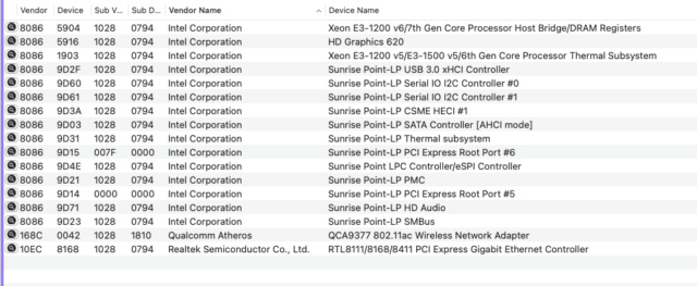

Pour être plus précis, mon laptop a deux ports USB3 et un USB2. Le USB2 fonctionne complètement, mais les USB3 n'acceptent que les périphériques USB3 et refusent les USB2.
J'ai joint le fichier dsdt généré par DCPIManager.
Voici la copie d'écran :
J'ai retiré le mapping, remis USBinjectall et remis à zéro les commentaires. Voici ce que me dit Hackintool, avant que je branche une clé, et après. A noter que si je branche une clé USB2 sur les 2 ports USB3 (SS01 et SS02) rien ne se passe , seule la clé USB3 a allumé en vert. Sur HS03, tout fonctionne. Logiquement, une clé USB2 devrait allumer HS01 et HS02 non ?

Bon ok pour 9D2f:8086
Je vois que tu as en fait 18 ports donc contrairement à ce que j'ai dit précédemment tu dois utiliser usbmap.kext pour n'avoir plus que 15 ports.
Oui logiquement une clé USB2 devrait allumer HSxx et HSxx, sinon tu ne pourras pas faire usbmap
