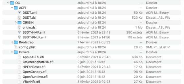

Message par djams Mar 15 Juin - 19:36

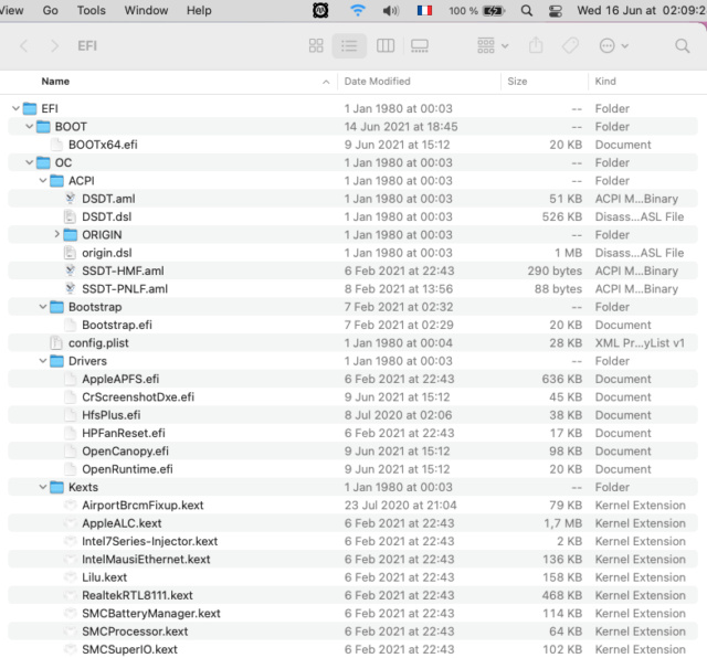

creation de la clé
ajouté csr-active-config
( RESOLU) OpenCore-Patcher / erreur . Captu963
( RESOLU) OpenCore-Patcher / erreur . Captu964
( RESOLU) OpenCore-Patcher / erreur . Captu965
il y a du mieux , sur l'installation avec HFSPlus , cette fois ci OpenCore-patcher a fonctionner comme indiquer dans le PDF .
j'ai booté absolument parfaitement sur le HP ProBook 6570 i5 avec HFSPlus. ha11
USB brancher sur le port eSATA

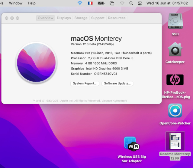

RESET NVRAM , MAIS 3MO et apparition , HD 4000 3MO VOIR IMAGE .
( RESOLU) OpenCore-Patcher / erreur . Untitl13
( RESOLU) OpenCore-Patcher / erreur . Untitl14
( RESOLU) OpenCore-Patcher / erreur . Untitl15
une autre solution ou manière de vérifier ou je réinstalle .?

INSTALLATION VALIDER AVEC HFSPlus et csr-activ-config
( RESOLU) OpenCore-Patcher / erreur . Untitl16
lunette  lunette  Very Happy  Rirenard  Rirenard  merci+  merci+ :  +1  +1  :+1 2244497741  2244497741  skate  skate
je vous prépare un Tuto avec la façon dont j'ai installer sur les 3 HP i3 i5 i7 , car ils ont bien travailler tout les 3 .
