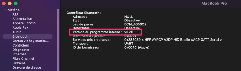

Je parle sur ta copie écran, le firmware n'est pas mis à jour.
(resolu) Monterey / Bluetooth HP Spectre . Capt1310
(resolu) Monterey / Bluetooth HP Spectre . Empty Re: (resolu) Monterey / Bluetooth HP Spectre .
Message par djams Sam 6 Nov - 12:45
emax31 a écrit:
emax31 a écrit:Le problème que tu as est sur la version du programme interne . Il n'est pas mis à jour.
Bonjour @emax31
De quel programme interne veut tu parler , car je comprend pas .
Comment est ce que je fait pour mètre se firmware a jours ? car la je plonge plonge complètement

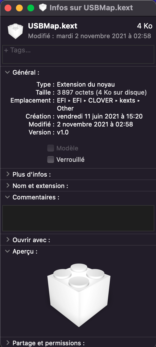

bien vue , j'utilise aussi USBMAP  V1.0. parcontre je n'ai pas vérifier si j'avait le dernier .
(resolu) Monterey / Bluetooth HP Spectre . Capt1331

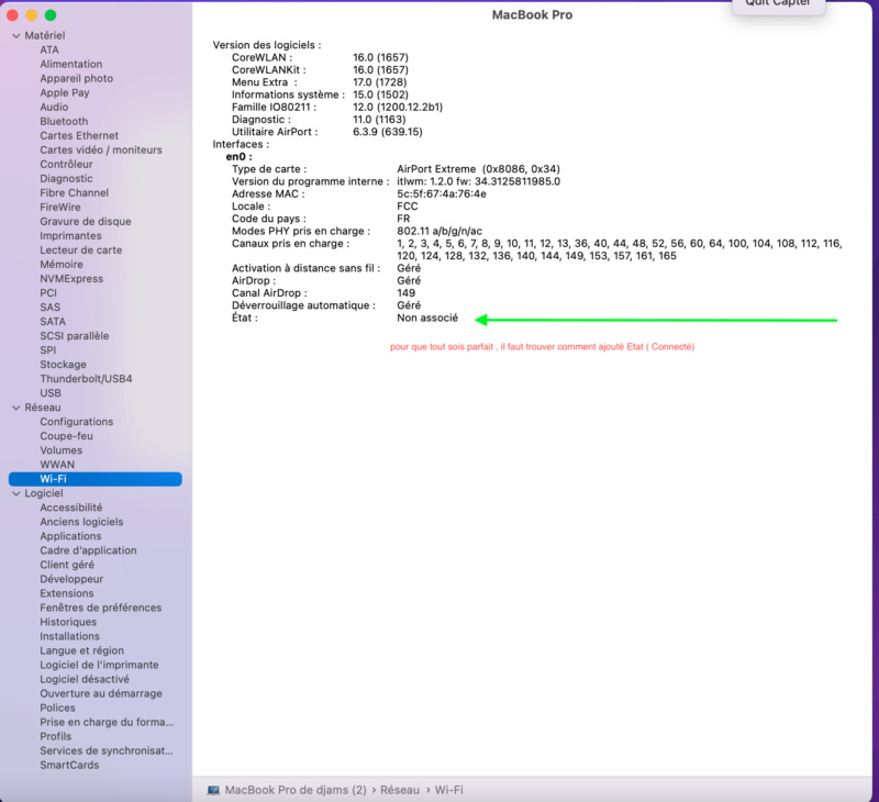

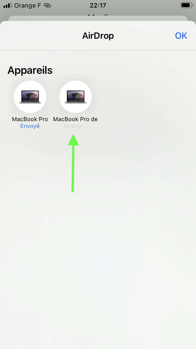

Message par djams Jeu 11 Nov - 10:29
Bonjour  lunette  Very Happy
Le proverbe dit , si tu veux un fruit , remue cette terre , plantes y un arbre , arrose le régulièrement , juste ce qu'il faut , patiente , juste le temps qu'il faut tout en surveillant sa croissance , des fruits il te rapportera , meilleur tu sera  , victoire tu la eux  .  lunette  Very Happy  Rirenard  Rirenard  Rirenard
(resolu) Monterey / Bluetooth HP Spectre . Capt1346
(resolu) Monterey / Bluetooth HP Spectre . 137
(resolu) Monterey / Bluetooth HP Spectre . Capt1343
(resolu) Monterey / Bluetooth HP Spectre . Capt1339
(resolu) Monterey / Bluetooth HP Spectre . Capt1340
Voici ce qui manque , je n'arrive pas a trouver pour que tout soit parfait  . j'ai  (resolu) Monterey / Bluetooth HP Spectre . 3102075278  (resolu) Monterey / Bluetooth HP Spectre . 3102075278  (resolu) Monterey / Bluetooth HP Spectre . 3102075278  (resolu) Monterey / Bluetooth HP Spectre . 3259054435  (resolu) Monterey / Bluetooth HP Spectre . 3259054435  whistle+  whistle+
il manque une information dans le kext , je suis sur que c'est cela a 90% .
(resolu) Monterey / Bluetooth HP Spectre . Capt1341
(resolu) Monterey / Bluetooth HP Spectre . Capt1342
(resolu) Monterey / Bluetooth HP Spectre . Img_6211
Essayer de nouveau il y a deux minutes ,  il manque plus que sa et tout sera ok pour le Bluetooth
(resolu) Monterey / Bluetooth HP Spectre . Img_6212
Il as beaucoup travailler mon loulou  +1  +1  +1  +1  +1

(resolu) Monterey / Bluetooth HP Spectre . Capt1186
(resolu) Monterey / Bluetooth HP Spectre . Capt1189
oui,  ta remplacer la carte wifi , rien de plus simple pour que tout  fonctionne .
SE HP Spectre , tout est souder a la carte mère , si non il y a longtemps que tout fonctionnerai norrmalement si je pouvais changer des composant . c'est pourquoi tout deviens plus compliquer et interessant a faire .
