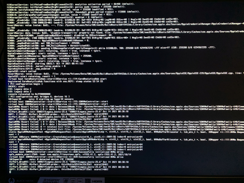

Je rencontre un blocage au lancement de l'installation
je boot bien sur clover mais quand je lance l'install ca coince ( voir photo)
clé 16GB réalisée en suivant la video avec clover V2,5K V7 derniere version et fichier officiel telecharger sur l'apple store dans BIGSUR
Matos : carte mere B460M aorus pro
processeur I7 10700K
ram 32gb (4x8gb) 3000 mhz
carte graphique RX580 pulse
BCM 94360 sur adaptateur PCI
dd M2 nvme 1to (big sur )
dd M2 nvme 500gb ( W10)
dd sata 256 gb ssd destiné a monterey
peut etre un pb de bios mais il boot sur BIG SUR avec open core ou alors un truc gros comme une maison que je vois pas

Bonsoir
j'ai finalement enlever la carte wifi
et la ca bloque sur ( je remets pas une photo) cette ligne
" smcsuperIO ssio:@ detected device ITE IT8688E "
en fait si on regarde la photo du précedent message c'est la ligne qui est avant les 4 lignes dedétection de la carte wifi
je vais cherche ce que c'est ce ITE 8688E
