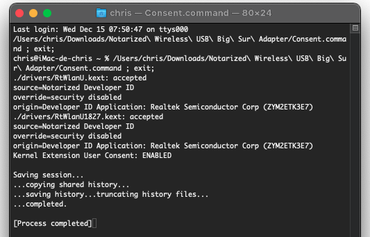

Cest maintenant possible davoir le SIP Activer avec ➤  Wireless USB Big Sur Adapter
Jai finalemnet trouver la solution proposer par Apple lunette   ➤➤ Notarizing
Pour ce faire ont utilise les commad: spctl kext-consent
Et ca fonctionne 912368

Oui c'est possible Télécharger ici ➤ le fichier joint attacher sur ce post
Suivez ce guide plus bas: Les étapes doivent etre fait dans cette ordre ⇩
Assurez vous que votre Monterey ou Big Sur soit SIP activé
Double-cliquez sur Consent.command
Vous aurez ceci
Wireless USB Big Sur Adapter SIP Activer Scree388
Démarrez dans Recovery ouvrir Utilitaire / Terminal
Tapez : la commande ci-dessous suivie de Entrée
csrutil disable
/usr/sbin/spctl kext-consent add ZYM2ETK3E7
fermé le terminal puis redémarrage
Installer Wireless USB Big Sur Adapter en suivant ce guide ➤ Wireless USB Big Sur Adapter
Démarrez dans Recovery ouvrir Utilitaire / Terminal et taper la commande ci-dessous suivie de Entrée
csrutil enable
fermé le Terminal puis redémarrage
Enjoy
