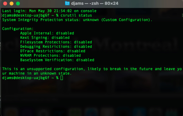

as tu verifier que les paramètres de ton bios sont bien regler et correcte .???
voir également ceci ci dessous . Gatekeeper + SIP .
Re: RÉSOLU-Aide migration Clover vers OpenCore et mise à jour Mac OS
Mon BIOS est normalement bien setup.
En vérifiant ma configuration dans le terminal, je me retrouve avec ça:
Configuration:
Apple Internal: disabled
Kext Signing: disabled
Filesystem Protections: disabled
Debugging Restrictions: enabled
DTrace Restrictions: enabled
NVRAM Protections: enabled
BaseSystem Verification: enabled
Cependant, je ne sais pas comment "disabled" ces options.

redémarre ta machine en mode recovery / va dans terminal / désactive SIP avec cette commande csrutil disable . et redémarre et fait tes testes .

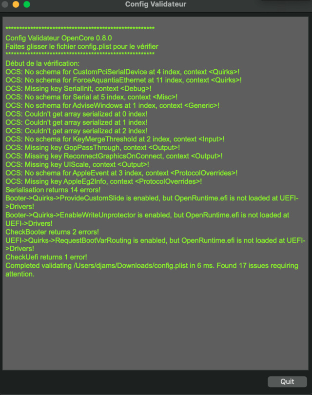

@Armaggedon
Repare et corrige les erreurs dans ton EFI .

@Armaggedon
Quel version OpenCore utilise tu ?? fait ta clé avec la dernière version . soit 080 ou 081 .
Sous OpenCore 080 voici les erreur dans ton Config , il faut les corriger , de plus tes kexts sont pas bien placer , poste ton EFI COMPLET ...

Ci-joint mon EFI en 0.8.0.
https://mega.nz/folder/kH1XiSKA#L5i-V3VMyTU-BQ7BVMyTjQ
Pas d'erreur dans le Config Validateur, mais lorsque je choisi de démarrer sur ma partie Mac OS depuis le bootloader, l'ordinateur redémarre automatiquement et ouvre le recovery.
Là franchement, je sèche.

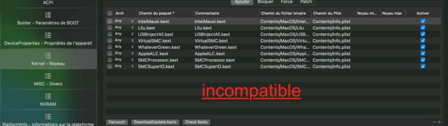

l'ordre des kexts . incompatible
Tes kext doivent être disposer de cette façon , vérifie , je te les déjà dit tout a l'heure .
J'ai setup les kexts dans l'ordre que tu m'as donné, j'ai été revoir le statut du SIP qui s'était remis en "Enabled", je l'ai redisable et même problème: Il redémarre tout seul sur la partition recovery.

J'ai remis à jours OpenCore vers 0.8.0, ça fonctionne mais il faut que je branche mon disque T7 sur un port USB 2.0.
J'ai mis "True" à Kernel->Quirks->AppleXcpmCfgLock
J'avais deux message d'erreur au boot qui me demandait de supprimer Booter->Quirks->CustomPciSerialDevice et Misc->Serial
Ca démarre donc bien sur OC 0.8.0 sur mon disque de backup T7 MAIS le boot prend au moins 1m30. Ca met deux fois moins de temps sur OC 0.7.0.
