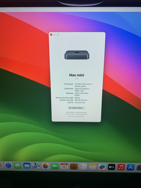

Message par safari13 Mer 7 Juin - 2:52
Bonjour, installation de macOS Sonoma
macOS Sonoma 14 Beta Captu381
Avec une clé USB de 32 GO ( fonctionne aussi avec 16 GO, mais pas toutes )
Pas de wi-fi, pas de réseau, pas de son, seulement le Bluetooth qui fonctionne, avec SMBIOS iMac Pro 1,1.

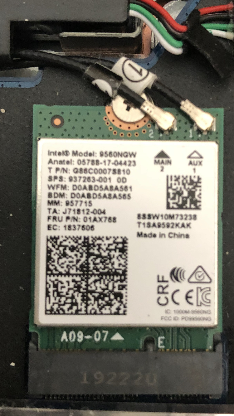

Message par djams Ven 9 Juin - 22:21
le wifi fonctionne avec l'application Héliport plus le kext itlwn.kext sur hp probook 430 G6 et autre model utiliser dans mon profil HP Spectre x360 i7,  testé  parfait  lunette  Rirenard

Carte utiliser ci dessous dans HP ProBook 430 G6 .

@DJAMS
peux tu nous dire quelle carte wifi intel tu as ???
hier j'ai essayé avec une 860NGW et une 3160NGW ça ne fonctionne pas ha3

Message par djams Sam 10 Juin - 2:10
@DJAMS
@arcade33
j'ai cette carte wifi sur hp probook 430 G6 fonctionne vraiment tres bien avec Héliport et Itlwn.kext , Sonoma 14.

Message par arcade33 Sam 10 Juin - 3:03
merci Very Happy
c'est une intel 9560NGW
ici : https://www.amazon.fr/BIlinli-9560NGW-Fil-AC-Bluetooth-01AX768/dp/B083WHSC7R

Message par arcade33 Sam 10 Juin - 5:04
@DJAMS  RECTIFICATION
la carte wifi intel 8260NGW  fonctionne !!!
j'avais pas mis d'antenne et j'ai pas fait gaffe qu'elle était reconnue en ethernet
