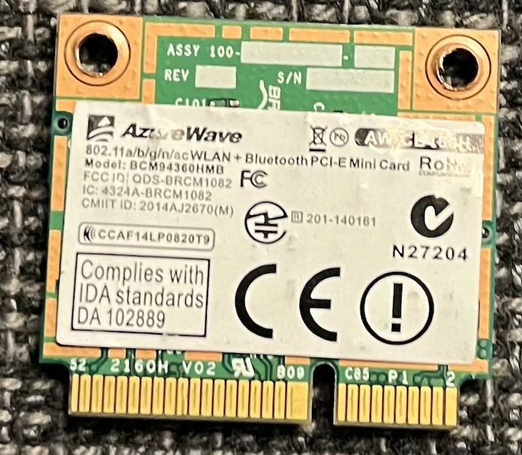

Pour ceux qui aime le bidouillage de portable je vient de tester une
Azurewave BCM94360HMB AW-CB160H
La carte est native pas de AirportBrcmFixup pour moi jai activer BlueToolFixup car pas de bluetooth integrer sur le portable Very Happy
Ne vous trouper pas cest une Mini Pcie , pas une NG  Very Happy
Il vous faut trois entenne  ipex 4st gen avec les entennes
macOS Sonoma 14 Beta - Page 8 Img_3220
macOS Sonoma 14 Beta - Page 8 Img_3211
Le lutilisait sur mon PC dans la petite carte a coter  lunette
macOS Sonoma 14 Beta - Page 8 Img_3221
macOS Sonoma 14 Beta - Page 8 Scree922+1
Je vait trensferer ce post dans le tutu de  @arcade33  quand il auras fini ordi
J’ai aussi commender 👉🏻 Trois fil que je vait tester. +1 cest fil nons pas besoin dentenne il se connecte sur les fil du laptop et sur la carte, celui du milieu on le laisse a linterieur

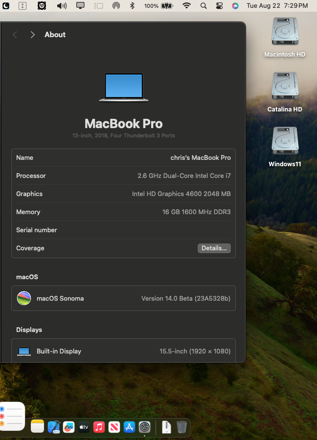

Message par chris1111 Mer 23 Aoû - 4:23
OK pour la mise a jour macOS 14 beta 6 (23A5328b)
Bien sur il faut etre Login sur son compte Apple et la localisation activer
Beta updates ➦ macOS Sonoma Developer Beta
Utilisation de OCLP il faut faire Revert Root Patch + Reboot
config.plist    Arrow
Pour ma part RestrictEvents.kext + Boot args revpatch=sbvmm
Apres reboot Ajustement config.plist
Misc/Securitée/SecureBootModel = Default + Reboot
macOS Sonoma 14 Beta - Page 8 Scree947
Pendant la mise ajour remettre
Misc/Securitée/SecureBootModel =Disabled
Apres mise a jour, Reinstall OCLP RootPatch
macOS Sonoma 14 Beta - Page 8 Scree949

Message par arcade33 Jeu 24 Aoû - 3:46
chris1111 a écrit:OK pour la mise a jour macOS 14 beta 6 (23A5328b)
config.plist    Arrow
EXCELLENT CHRIS +1 +1 +1 +1 +1 +1
j'ai suivi exactement ce que tu as dit merci merci
