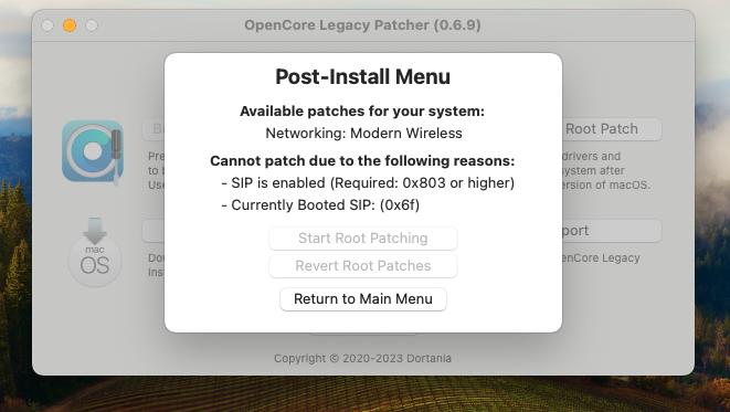

Après avoir installer hier la beta 7 de Sonoma (par le lien que arcade33 m'a indiqué) et installer la mise à jour 23A339, j'ai pu enfin patcher le wifi (ma carte est la fenvi T919) après avoir pu désactiver SIP en passant par le mode recovery sur lequel il ne voulait pas booter.
Ce matin je démarre mon pc et là plus aucune détection de réseaux wifi, malgré que celui ci est déjà activé juste après l'installation de Sonoma et il reste activé dans les réglages actuellement.
Voici la capture d'écran de opencore patcher, à priori cela concerne le SIP qui est pourtant bien désactivé (j'ai vérifié avec la commande : csrutil status)
Je ne comprends plus rien, merci de me venir en aide.

Le problème est résolut, j'ai modifié le boot agrs que j'ai vu sur une video YouTube pour un problème presque similaire, en mettant à la place : amfi_get_out_of_my_way=1, j'ai redémarré, j'ai fait un nvram et les réseaux wifi sont désormais détectés et je n'ai pas eu besoin de patcher à nouveau avec open core patcher.
Je suis débutant avec le Hackintosh comme je l'ai déjà dit mais je remarque que lorsque je fait un nvram et que je boot sur Sonoma, SIP se réactive à nouveau et là actuellement le SIP est activé alors que le wifi fonctionne, ce qui est surement normal que le SIP se réactive lorsqu'il y a une nvram qui est effectuée.
J'espère donc que cela est définitivement résolut et que lors des prochains redémarrage du pc et des prochaines mises à jour, que le wifi restera activé et/ou surtout que les réseaux seront toujours détectés, je m'attends à nouveau à ce souci éventuel et si c'est le cas je vous le dis.
