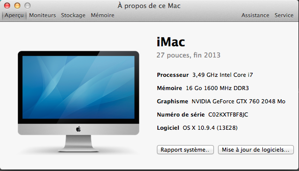

APRES avoir modifier le config et rebooter
envois une capture decran de a propos de ce mac
