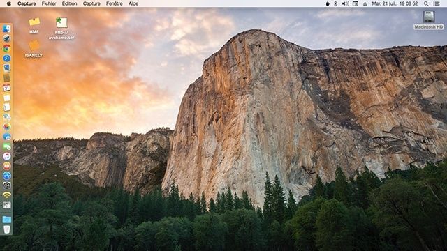

en réalité c'est un portable que l'on m'a donné pour pièces détachées ha26 ha26
le disque dur était mort !!!! ha18 ha18
moi je veux bien ha24 ha24
c'est celui-ci : http://www.amazon.fr/Acer-5733-384G75MN-Ordinateur-Portable-Familiale/dp/B007EJVK04
donc
1- j'ai fait un YOSEMITE HD sur un SSD de 240 GO
2- installé CHAMELEON avec la YOSEMITE BOXE
merci à CHRIS pour ses installers  +1  +1
3-Changer les KEXTS GRAPHICS par ceux là depuis un autre HACK
http://www.insanelymac.com/forum/files/file/208-1st-gen-intel-hd-graphics-kexts/
et ça fonctionne , tout fonctionne sauf la carte WIFI ( BCM 4313 )
le son ALC 272 avec le VOODOOHDA ( il faut éditer info. plist pour régler igain sur 80 )
la carte ethernet BCM 57780 avec deux kexts : https://bitbucket.org/RehabMan/os-x-fake-pci-id/downloads
CREDIT A Rehabman
le touchpad avec : VoodooPS2Controller.kext
et ça donne ça :
