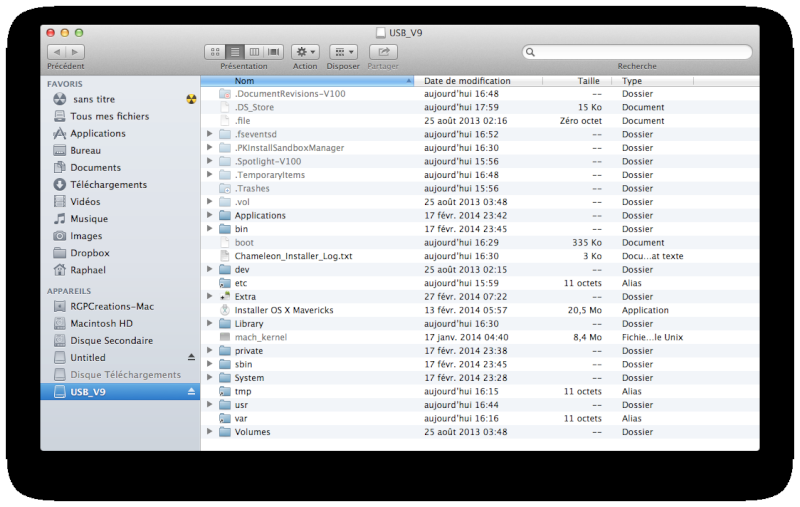

Il va falloir remplacer ( dans S/L/E ) les kext et plugin ( petit lego) et autre qui se trouvent sur la clef usb ( nommée "Mac OS X Base System" si vous avez bien suivis le tuto vidéo de chriss ) par ceux qui sont dans le dossier Intel HD Graphics 10.8.4 QECI.
Pour ce faire, aller sur la clef usb dans /System/Library/Extensions. On appelle cette action "aller dans S/L/E" (ce sont les premières lettres des trois mots).
Supprimer les cinq éléments montrés sur la photo ci joint:
Ensuite ouvrez le dossier HD Graphics 10.8.4 QECI. et copiez les quatre premiers "lego" soit :
-AppleIntelHDGraphics.kext
-AppleIntelHDGraphicsGA.plugin
-AppleIntelHDGraphicsGLDriver.bundle
AppleIntelHDGraphicsVADriver.bundle
Coller ces quatre éléments dans le S/L/E de la clef usb ( voir étape 1 pour ceux qui ont déjà décroché
Toujours dans le dossier HD Graphics 10.8.4 QECI copiez le kext AppleIntelHDGraphicsFB.kext (voir photo ci dessous coté droit) et collez le dans le S/L/E de la clef usb.
Sur la photo ci dessus, à Gauche il y a le S/L/E de la clef usb ( avec les cinq éléments collés) et à droite le kext AppleIntelHDGraphicsFB.kext à sélectionner dans le dossier HD Graphics 10.8.4 QECI.

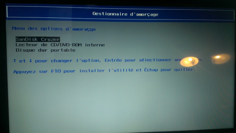

-Insérer la clef usb sur l'ordi, appuyer sur le bouton marche et dès que le ventilateur tourne appuyez sur la touche F9. Ceci a pour effet de pouvoir sélectionner l'ordre de démarrage.
Si cela ne marche pas c'est que vous n'avez pas appuyé assez vite sur la touche F 9. A ce moment là, Éteinte l'ordi et recommencer.
-Vous arrivez sur le gestionnaire d'amorçage. Sélectionnez votre clef usb via les touches directionnelles haut/bas et appuyez sur entrée.
Si votre clef usb n'apparait pas dans le gestionnaire d'amorçage répétez l'étape 3. Chapitre ci dessus.

-Un avec une pomme et avec dessous marqué Mac OS X Base System.
-Un avec une pomme et avec dessous marqué Mac OS X 10.8.4.
Quatre pour le dual boot:
-Un avec le sigle windob marqué windob 7 (ou
-Un avec le sigle windob marqué windob 7 D (ou 8D)

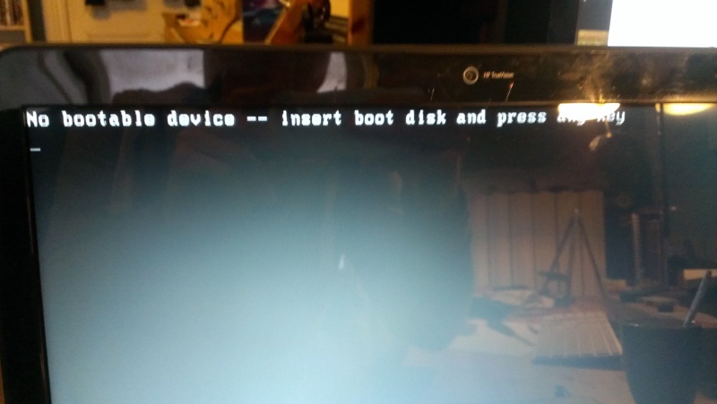

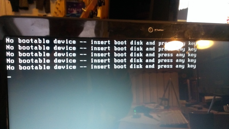

Si vous n'avez pas cela et un boot 0 par exemple il faut forcer le redémarrage sur la clef usb avec la touche F 9.
Si vous avez cela:
-Sélectionner avec les flèches directionnelles droite/gauche Mac OS X 10.8.4.
Logiquement Mac OS X 10.8.4.se trouve sur la droite de l'écran, il ce peu que t les lumières rouges en bas à droite des disques restent rouges et donc que vous ne pourrez pas savoir si le bon disque a été sélectionné (normalement le disque sélectionné a une lumière verte). Donc pour être sûr appuyer plusieurs fois sur la flèche droite.

Re: Tuto: OS X 10.8.4 sur HP DV6 3075sf.
demarre showallfilles pour voir les fichier cacher sur la clef usb et le fichier boot est t'il bien la ?
Oui, le fichier boot semble être en place
Un petit récapitulatif photo de mon boot, si jamais ça peut être utile.
c'est ton bios qui a un problèmes, il reconnais pas la clef
est ce que tu demarer a partir des options de boot et choisis la clef usb ??
et essai de mettre la clef usb first boot au démarrage
J'ai justement oublié une photo :
La SanDisk Cruzer est bien ma clef USB
jE SAIS pas trop la car j'ai vus ça quelque fois sur ces bios HP c'est dur a figurer pourquoi il reconnais pas le bootOkDacco a écrit:J'ai justement oublié une photo :
met ça dans Extra / modules
Essais de réparer ta clef usb avec l'utilitaire de disque. Chapitre 1 Étape 3
zeurt a écrit:Essais de réparer ta clef usb avec l'utilitaire de disque. Chapitre 1 Étape 3![]()
Je me suis tellement énervé sur mon laptop que j'en ai oublié cette étape pourtant simple !
Après réparation, j'arrive enfin sur Chameleon avec quatre disque : USB_V9, Mac OS X, WindowsDonnees et Windows7.
J'ai donc pu retrouver l'install Mavericks que je pensais avoir foirée il y a 4 ou 5 jours.
J'ai donc booté sur Mac OS X MAvericks avec les flags cpus=1 -f
Et là : MIRACLE ! Mavericks se configure et je sais déjà que le clavier, le trackpad et le Wi-Fi fonctionnent !!
Je vais donc à présent lire le Chapitre II du tuto de zeurt pour tenter de configurer la résolution d'écran et le boot Chameleon !
