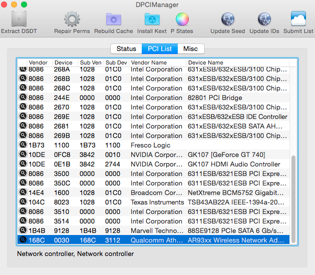

Voici ce que me dis DPCIManager:
168C 0036 106B 008F Qualcomm Atheros QC9565/AR9565 Wireless Network Adapter

Message par emax31 Sam 27 Fév - 15:08
et ta signature elle indique :
Carte réseau Qualcomm Atheros AR928x wireless 168c-002a
Ce n'est pas du tout pareil, tu métonnes que ça ne marchait pas.

Message par Wesker Sam 27 Fév - 15:33
emax31 a écrit:
Oui car s'est ce que j'ai avec system info me donne^^
Donc non toujours aucun changement sa ne marche toujours pas, et non je n'es pas de DSDT.aml il faut que je vois si je peux en créer un à partir de El Capitan

Message par chris1111 Sam 27 Fév - 15:38
Wesker a écrit:
emax31 a écrit:
Oui DCPI Manager Extract dsdt Smile
ensuite tu le compile avec MasIASL et applique le patch Atheros
https://github.com/RehabMan/Laptop-DSDT-Patch

Message par Wesker Mar 1 Mar - 22:05
Bon j'ai changé ma carte wifi par une que j'avais a disposition (il doit m'en rester encore une autre au cas où), s'est toujours une atheros mais cette fois une AR242X/AR542X, d'après tout se que j'ai trouvé sur google il faut juste installer IO802011Familly.kext et AirPortAtheros40.kext mais rien n'y fait toujours aucun wifi (et plus de bluetooth) auriez vous une solution avant que je ne recherche mon autre carte et après au pire en acheter une compatible pour sur ???
