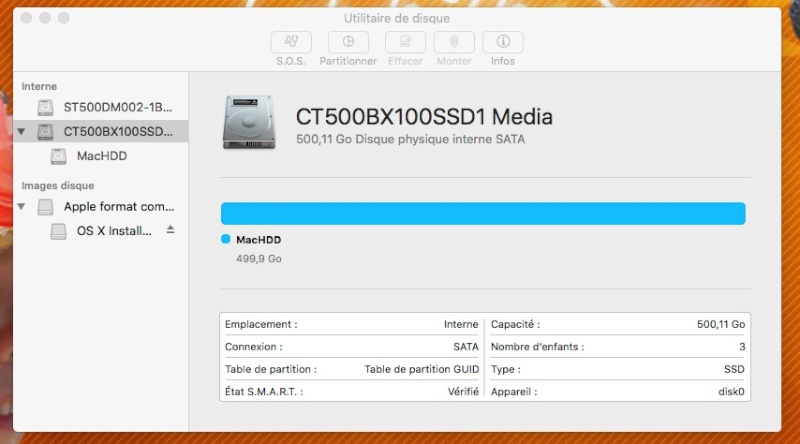

Installation bloqué sur la pomme - Page 3 Empty Re: Installation bloqué sur la pomme

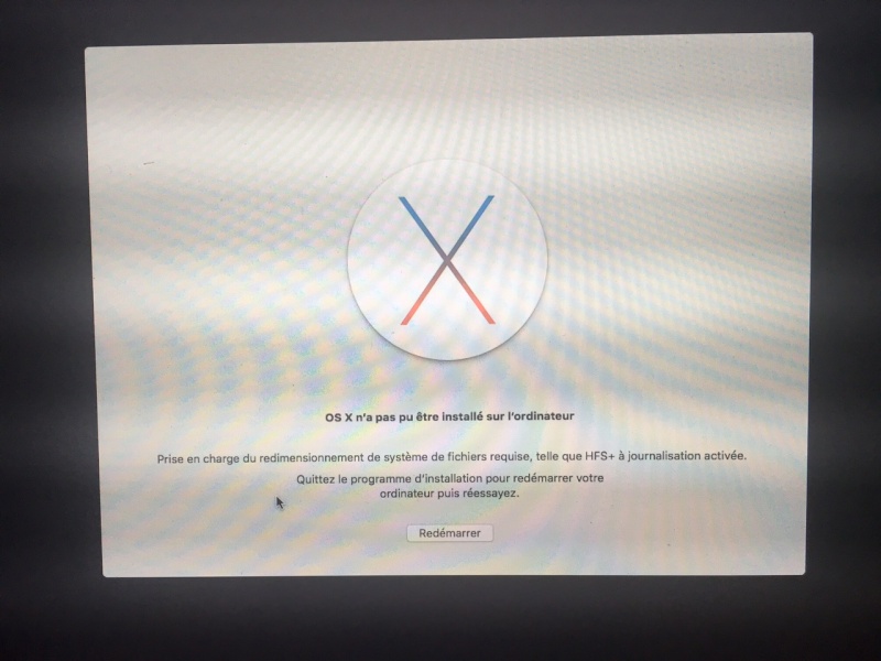

Message par stardavid0012 Lun 28 Mar - 12:39
J'ai réussi a le faire monter, il fallait activer un parametre dans le BIOS AHCI
La les disque dur sont montés mais j'ai une erreur lors de l'installation
Installation bloqué sur la pomme - Page 3 Img_1320

Message par arcade33 Lun 28 Mar - 12:42
tu l'as partitionné ton disque en GUID
Message par arcade33 Lun 28 Mar - 12:46
Installation bloqué sur la pomme - Page 3 Sans_t11
