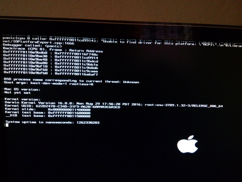

Message par alidzcom Jeu 22 Sep - 13:17
aprés installation
lorsque je démarre mon hackintosh  ( nouvelle installation macOS sierra final ) ca donne ca
probléme  de démarrage macOS sierra Img_2010
boot  Clover_v2.3k_r3763
pièces jointes  ( config.plist )
aidez-moi svp merci

probléme  de démarrage macOS sierra Empty Re: probléme de démarrage macOS sierra
Message par ScreenZ Jeu 22 Sep - 14:06
Ta essayer d autre config ?
Message par chris1111 Jeu 22 Sep - 15:41
Ta carte Graphics dois booter
nv_disable=1
Tape espace dans Clover et choisie cet option de boot

alidzcom
Message par fafa20 Sam 24 Sep - 16:34
il faudrait deja suivre ce que l'on t'a marquer plus haut car la t'on config est pas regler comme indiquer

Message par emax31 Sam 24 Sep - 16:37
Ta carte GTX 750 Ti elle a combien de mémoire 2 ou 4 go?
Revérifie ton bios
Rajoute au boot args dart=0
As tu bien essayé avec ?
<key>NvidiaWeb</key>
 <true/>
et essaye ensuite à Graphics avec
<key>NVidia</key>
<false/>
puis
<key>NVidia</key>
<true/>

Message par alidzcom Dim 25 Sep - 13:26
emax31 a écrit:Ta carte GTX 750 Ti elle a combien de mémoire 2 ou 4 go?
Revérifie ton bios
 <true/>
<key>NVidia</key>
<false/>
puis
<key>NVidia</key>
<true/>
Bonsoir tout le monde
Ma carte GTX 750 Ti elle a  2 go de mémoire
J'ai fait tout ce qui est indiqué là mais ça na rien donné je suis désolé Je ne sais pas où est le problème exactement
