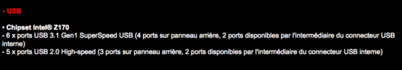

lien carte mère : https://fr.msi.com/Motherboard/Z170I-GAMING-PRO-AC.html#hero-specification

- Concernant la limite du nombre de ports USB, pour ma part je calcul 23 ports au total.
Donc pas 17 comme tu m'as dis plus haut. Est ce que je fais erreur ?? Voir mon calcul ci-dessous.
Calcule du nombre de ports :
USB 2 : compter juste le nombre de port à l'arrière de la machine. Compter +2 par header usb.
USB 3 : Compter les ports usb3 et les headers usb3 (un header vaut aussi 2), puis multiplier cette valeur par 2 (en effet , les port USB3 valent double, puisqu'ils ont un mode USB2)"

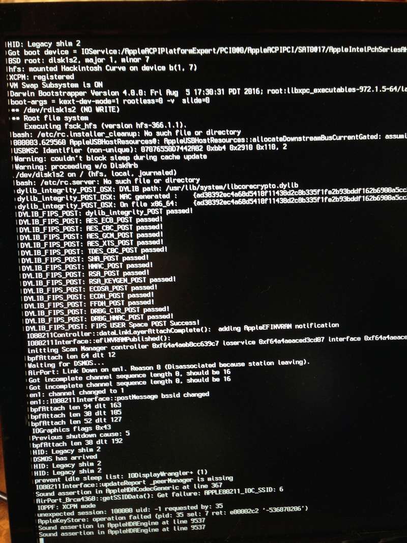

En effet, je n'arrive toujours pas démarrer dessus. passe en veille pendant le chargement de la pomme).
Pour cela, j'ai pris qlq cliché du verbose avant que l'ecran ne se coupe. Les voici, si ça aide...
(mon écran de test 1920x1080 est en HDMI) mon autre ecran, fonctionne en hdmi (LG 34um95)

Sur le lien que tu as donné
Donc le nombre de ports correspond, je n'étais pas bon avec les headers
USB3 4 +2= (4*2)+(2*2*2)=8+8 =16
USB2 3 +2= (3*1)+(2*1*2)=3+4=7
Il te faudra mettre donc
