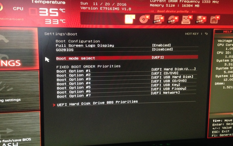

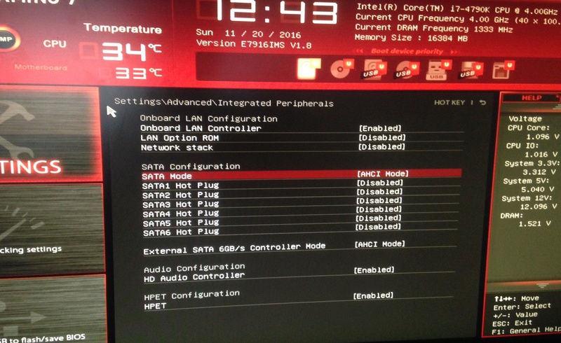

Dans mon Bios j'ai trouvé ça :
De plus j'ai ausi vu en cherchant que le paramètre "Boot mode select" était en mode LEGACY+UEFI, j'ai donc changé ça en UEFI (car j'ai installer Clover en UEFI) bonne idéé ?

Oui sata ahci c'est bon
Configure aussi pour la carte graphique avec HD graphics 4600 ou avec nvidia 980 ti .
Tu dis laquelle tu veux utiliser.
Tu te branches en DVI sur la bonne prise (carte mère ou carte Graphique)
Le secure boot doit se trouver à démarrage /démarrage sécurisé, regarde aussi à bios features
1. Set X.M.P. Memory Profile to Profile1
2. Set XHCI Mode to Auto ( pas Smart Auto )
3. Set XHCI Hand-off to Enabled
4. Set EHCI Hand-off to Enabled
5. Set VT-d to Disabled
6. Set Intel Processor Graphics to Enabled (dépend de ton choix)
7. Set SATA Mode Selection to AHCI

Re: Première Hack : avec INSTALLER MACOS SIERRA HD
Je voudrais utiliser la carte graphique GTX 980 ti
Je dois me brancher en DVI sur la carte graphique (je peux pas laisser HMDI comme actuellement ?)
Ensuite je mets bien Intel Processor Graphics to Disabled (comme je suis avec ma 980)
Je vais regarder le secure boot, merci !
Penses-tu qu'il faut que je laisse le boot mode en UEFI ou dois-je le remettre en LEGACY+UEFI comme c'est par défaut ?
Bartim- Date d'inscription : 13/11/2016
Laisse en Legacy+UEFI ça pose pas de problème sur la MSI normalement y'a pas le secure boot pareil pour l'intel hd sur les msi elle est automatiquement désactiver a partir du moment q'une cg est brancher sur la cm !
