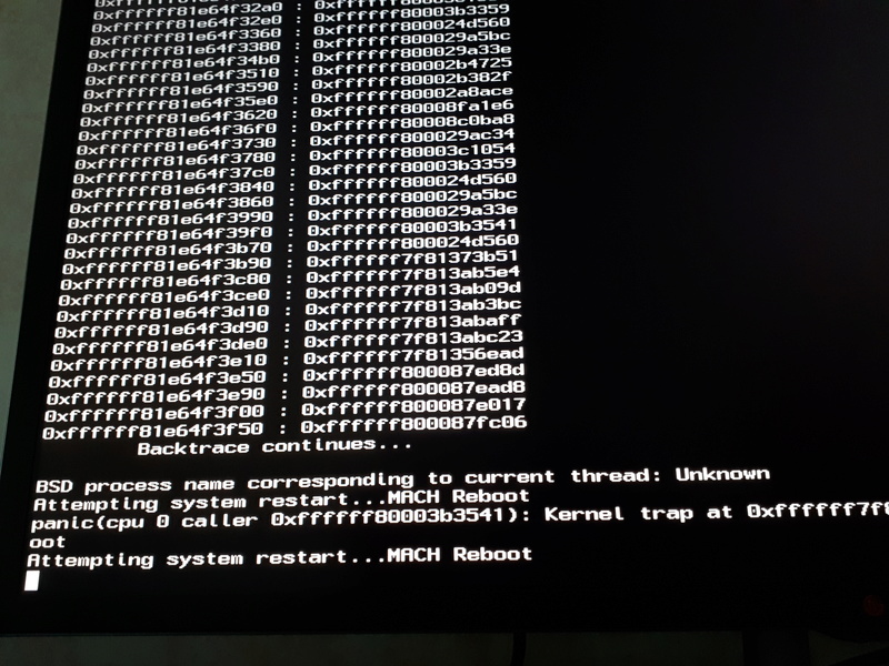

Je viens auprès de vous chercher de l'aide cela fait quatre jours que tente d'installer macos High
Sierra developer pour ça j'ai utilisé create-install-media master ou macs High Sierra OS X base system je boot sur la clé usb pour l'installation normalement et tout ce passe bien et au reboot depuis la clé pour finir là c'est kernel panic(cpu 0 caller ....) aujourd'hui encore j'ai tenté avec macos High Sierra Recovery HD mais je reste bloquer toujours au même endroit je ne trouve toujours pas encore la salution. Je vous remercie par avance mshd

Salut, j'ai eu le même KP que vous que j'ai résolus en remplaçant le kext AppleACPIPlatform original dans system/library/extension par un autre que j'ai trouvé sur le net j'ai oublier où mais ça marche, sans oublier bien-sûr de le mettre aussi dans ton clover/kext/10.13mshd a écrit:Bonjour chris1111 c'est mshd et ma config est celle là:
i 7 - 3770k
2x8 GB 1600 MHz DDR3
GA - Z77X - UP5 TH
nvidia GTX 770
SSD 840 - 256 GO
Sierra developer pour ça j'ai utilisé create-install-media master ou macs High Sierra OS X base system je boot sur la clé usb pour l'installation normalement et tout ce passe bien et au reboot depuis la clé pour finir là c'est kernel panic(cpu 0 caller ....) aujourd'hui encore j'ai tenté avec macos High Sierra Recovery HD mais je reste bloquer toujours au même endroit je ne trouve toujours encore la salution. Je vous remercie par avance mshd
j'attache le kext et bonne chance.

J'ai retenté à nouveau avec le kext et ai refait plusieurs fois des clés et nouvelles installations mais toujours le même endroit et le même blocage

Vraiment dommage portant quand j'ai vu la capture que vous avez posté j'ai cru que c'était le même problème que j'avais moi auparavant d'ailleurs je la remet pour comparer.mshd a écrit:J'ai retenté à nouveau avec le kext et ai refait plusieurs fois des clés et nouvelles installations mais toujours le même endroit et le même blocage

un détail après avoir changer le kext dans System/Library/Extensions, est-ce que vous avez reconstruit le cache avec Disk utility?mshd a écrit:J'ai retenté à nouveau avec le kext et ai refait plusieurs fois des clés et nouvelles installations mais toujours le même endroit et le même blocage

Il faut le faire pour que le changement soit prit en considération, et avec un peu de chance peut-etre que cette fois-ci ça marchera croisant les doigts.mshd a écrit:Non

ça fonctionne, je vais maintenant installer les kext réseau et son merci encore c'est la première foi que ça block comment ça merci et bravo à vous
