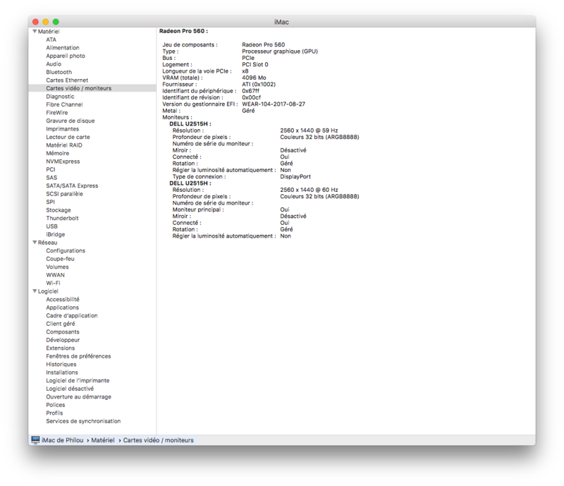

J'ai reçu ma carte Sapphire Pulse RADEON RX 560 4GB ce soir Smile
Après plusieurs essais, pas moyen de booter avec cette carte, démarrage OK mais écran noir au moment de basculer sur l'écran d'ouverture de session... Shocked
Je vais faire un tour sur différents forums (avec mon macbook) et je trouve les indications suivantes :
Il faut mettre Lilu.kext et WhateverGreen.kext dans EFI / CLOVER / kexts / Other
et aussi vérifier de bien avoir EmuVariableUefi-64.efi dans EFI / CLOVER / drivers64UEFI
Je mets à nouveau mon ancienne carte graphique et j'effectue les modifications
Je redémarre et à nouveau écran noir...
Je teste différentes options de boot et en activant l'option "Load Video Bios" dans les options de démarrage, dans la partie Graphic Injector, BINGO ha6
Commande Carte graphique Sapphire Radeon RX 560 Pulse OC - 4 Go Captur14
Je viens de modifier mon config.plist en cochant la case Load VBios dans la partie Graphics avec Clover Configurator et ça marche !
Testé sous Sierra 10.12.6 et High Sierra beta 13 dernière version, tout fonctionne.
Je vais tester encore tout cela sur plus longtemps et je vous dirais si c'est stable Cool
