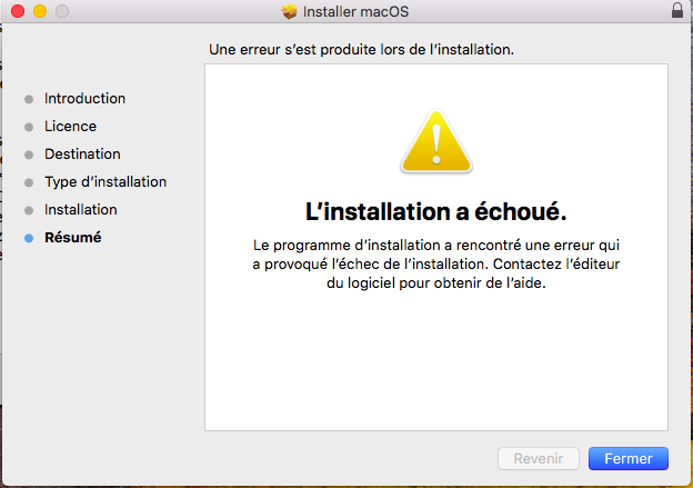

je viens demander de l'aide pour l'installation de high Sierra sur un hp 8460P.
j'ai ce message d'erreur:
MacOS n'a pas pu être installé Img_3612
et la seul chose qui change c'est le disque SSD par rapport à mes autre hackintosh hp 8460p que j'ai déjà réussi... ceux qui fonctionne c'est des samsung Evo850.
pourquoi je n'arrive pas à installer avec les disque SSD WD BLUE 500G:
MacOS n'a pas pu être installé Img_3613
merci pour vos réponse Very Happy

Message par chris1111 Dim 15 Avr - 7:07
Si tu a un Disk ou SSD Windows retire le pour faire installation et dit moi
Quelle programme tu a utiliser?

Message par lindros4-32 Dim 15 Avr - 7:09
alors je n'ai pas d'autre disque dur mais je l'ai partitionné pour faire un dual boot windows et mac

Message par chris1111 Dim 15 Avr - 7:12
lindros4-32 a écrit:alors je n'ai pas d'autre disque dur mais je l'ai partitionné pour faire un dual boot windows et mac
Voila probablement le Probleme
Sinon utilise ceci en branchant en Externe ton SSD sur un installation High Sierra que tu a deja , tu refait tes partitions avec l'utilitaire de Disque et choisi simplement la partition pour le Mac
Regarde la video,

Message par lindros4-32 Dim 15 Avr - 8:45
Alors ça me met un message d’erreur comme quoi le programme n’a pas pu être installé. Je fait avec High sierra 10.13.2.

Message par chris1111 Dim 15 Avr - 8:52
lindros4-32 a écrit:Et je dois refaire toutes les partitions?
Ton problème vient probablement des partitions
MAIS dans la Video il est bien montrer denregister le Log du Programme ce que tu nas pas fait
Tape dans le terminal diskutil list
pour que l'on vois quelle genre de partition tu a fait sur le SSD et envois limage de ca

Message par lindros4-32 Dim 15 Avr - 9:27
Voila la copie d'écran du message d'erreur et de diskutil:
MacOS n'a pas pu être installé Captur14
MacOS n'a pas pu être installé Captur15

Message par chris1111 Dim 15 Avr - 9:35
lindros4-32 a écrit:Voila la copie d'écran du message d'erreur et de diskutil:
Dans la video ont demande le LOG du Programme pas une copie d'écran, tu nas pas VUE !
Quest ce que tu veut que l'on fasse avec une copie d'écran ?
Apres avoir vue tes partition Cest pas bon!
Formate ton SSD en une seule partition comme demander dans la Video  et après tu pourras reparttionner ton SSD  si tu le met en HFS+J / GUID
Si tu le met en APFS /GUID  bonne chance pour pouvoir le partitioner après pour y installer Windows

Message par lindros4-32 Dim 15 Avr - 13:04
Alors j’ai partitionné comme sur la vidéo et ça me met toujours le même message d’erreur.. je comprends pas pourquoi ça fonctionne pas parce que j’ai toujours formater de l’an meme manière... en plus je viens de voir que le Hackintosh que j’ai fais avec un hp compac elite 8300 j’ai mis le même ssd mais installé avec Sierra.

Message par chris1111 Dim 15 Avr - 15:44
lindros4-32 a écrit:Alors j’ai partitionné comme sur la vidéo et ça me met toujours le même message d’erreur.. je comprends pas pourquoi ça fonctionne pas parce que j’ai toujours formater de l’an meme manière... en plus je viens de voir que le Hackintosh que j’ai fais avec un hp compac elite 8300 j’ai mis le même ssd mais installé avec Sierra.
Ton SSD si tu le Formaté exactement comme dans la Video cest impossible que tu est une Erreur!
Alors surement que ca nas pas été le cas car après avoir vue tes partition il fallait démonter les deux Volumes et choisir Effacer le SSD en macOS Etendue Journalisé  / Guid
Ou bien APFS / Guid

Message par lindros4-32 Lun 16 Avr - 6:03
Alors j’ai essayer d’installer Sierra en formatant la même chose que pour high sierra et là ça fonctionne pour Sierra...

Message par chris1111 Lun 16 Avr - 6:12
lindros4-32 a écrit:Alors j’ai essayer d’installer Sierra en formatant la même chose que pour high sierra et là ça fonctionne pour Sierra...
Bien sur que ca fonctionne Sierra nas pas le System de Fichier APFS pour l'installation

Message par lindros4-32 Lun 16 Avr - 6:47
alors c'est peut être la manière que je connecte le SSD? j'ai pris un connecteur Sata usb2 d'un disque dur externe?

Message par lindros4-32 Mer 18 Avr - 15:19
Alors après quelques jours à passer à essayer de faire un autre Hackintosh avec high sierra sur un pc fixe hp elite 8300 pour pouvoir brancher mon ssd WD 3D Blue en interne, j’ai reussi par chance à installer sur mon hp portable 8460p... la réussite de ça c’est parce que j’ai refaits ma clé d’installation USB avec le fabuleux programme clover V2.4K spécial edition V5 R4440. Alors maintenant j’ai réussi mais le problème c’est que quand je fais la post installation avec le logiciel probook ça installe le clover v4414 et là quand je redémarre ça fonctionne plus. Le problème de l’instalallation vient probablement du clover? Comment puis-je faire la post installation avec probook? Merci d’avance pour vos réponses Very Happy

Message par chris1111 Mer 18 Avr - 19:55
Ca nas aucun rapport lunette cest grace au ProKook Installer que ta pue faire ton Hackintosh parfaitement +1
