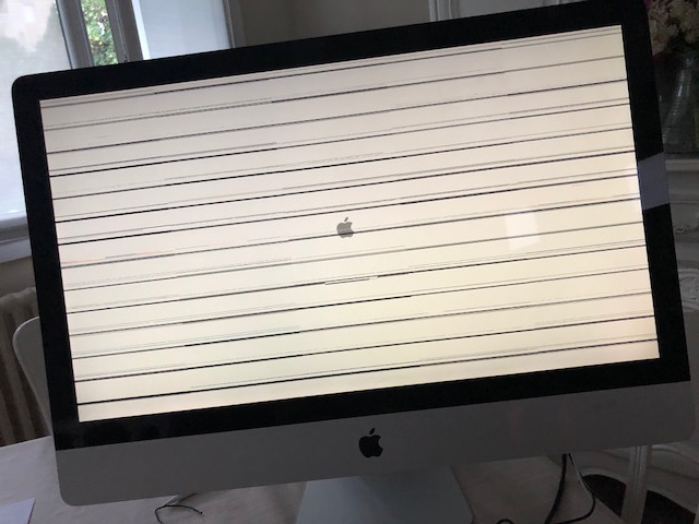

Bonsoir j'ai un IMAC de 2011 27 pouces quand je le démarre y a l'écran qui s'affiche en gris la pomme puis la barre de chargement s'affichent mais il ne démarre pas mais en mode sans échec il démarre j'ai pu faire un rapport en mode sans échec je poste les fichiers et images en espérant qu'il y a un membre du forum qui pourra m'aider . Merci d'avance

Bonjour je reviens vous tenir informer j'ai démonté la carte mère nettoyer et remis de la pâte thermique sur la carte graphique ainsi que sur le cpu maintenant les ventilateurs ne tournent plus à fond mais l'imac ne démarre toujours pas j'ai l'écran gris au démarrage si y a la barre de chargement j'ai droit au reboot après, je me demande si ce n'est pas la carte graphique? Je ne connais pas encore tous les symptôme sur Mac j'espère que parmi vous y en a qui ont été confronté à ce problème .Voilà si vous pouviez me guider par avance merci

jojodu13230 a écrit:Bonjour je reviens vous tenir informer j'ai démonté la carte mère nettoyer et remis de la pâte thermique sur la carte graphique ainsi que sur le cpu maintenant les ventilateurs ne tournent plus à fond mais l'imac ne démarre toujours pas j'ai l'écran gris au démarrage si y a la barre de chargement j'ai droit au reboot après, je me demande si ce n'est pas la carte graphique? Je ne connais pas encore tous les symptôme sur Mac j'espère que parmi vous y en a qui ont été confronté à ce problème .Voilà si vous pouviez me guider par avance merci
c'est simple tu installe un mac os x clean sur un disque dur
soir tu le mets dans ton imac
soit tu le mets en usb et tu boot en appuyant sur alt
et tu choisis ton nouveau disque
comme ça , ça sera clair
j'ai vu aussi dans ton rapport que t'avais mis un ssd sans activer le trim

Bonsoir Arcade33 j'ai essayé comme tu m'as dit de faire une clean installation mais hélas rien à faire il m'affiche la pomme mais sans plus après j'ai l'écran grisé mais c'est tout je n'arrive même plus à le faire démarrer en mode sans échec hélas

Bonjour à tous bon voilà,la sonde commandée ne correspond pas à ce model (pas grave )il y a un logiciel dans le disque dur d'origine qui gère les ventilos c'est pourquoi on nous conseilel d'en installer un lorsque l'on remplace le HDD d'origine par un SSD moi j'ai installé celui du lien que m'a donné Arcade33 que je remercies encore et un autre conseillé par les tutos que j'ai vu SSD Fan Control j'ai les 2 pour l'instant mon problème a été résolu après maintes démontages et remontages juste en débranchant la pile sur la carte mère et les 2 barettes mémoires et encore merci arcade33 de m'avoir fait remarquer que la TRIM n'était pas activée en fait j'avais installé un logiciel qui aprés est devenu payant alors comme je suis sous Mac Os X High Sierra j'ai juste activé la TRIM par le Terminal avec la commande" sudo trimforce enable ".
Voilà si ça peut aider quelqu'un j'en serai ravi de pouvoir aider à mon tour comme j'ai été content d'avoir de l'aide.Merci à Chriss1111, et tous les membres et testeurs de se forum.Cordialement
