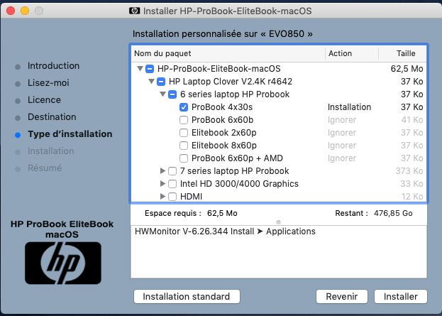

En suivant le tuto sur ce lien : https://www.hackintosh-montreal.com/t7559-hp-probook-elitebook-macos#111778 , je rencontre un problème pendant la création de la clé sur un macbook pro sous Mojave.
Le gatekeeper est bien désactivé et je vois bien le "n'importe où" dans sécurité et confidentialité.
Pendant la création de la clé, je reçois le message suivant :
Ce paquet est incompatible avec cette version de macOS et peut ne pas s'installer. L'installation de ce paquet peut endommager votre système et échouer. Pour arrêter le programme et l'installation cliquer sur "annuler l'installation".
J'ai le choix également de "installer quand même".
Si je continue, la clé se crée mais au démarrage en verbose, j'ai le message version os incompatible.
J'ai fait plusieurs tentatives avec des clés USB et HDD USB différents, des installer.app différents (mojave, high sierra, sierra,) toujours le même message.
Une idée SVP.
Je précise que j'ai bien coché les cases préconisées dans la vidéo.

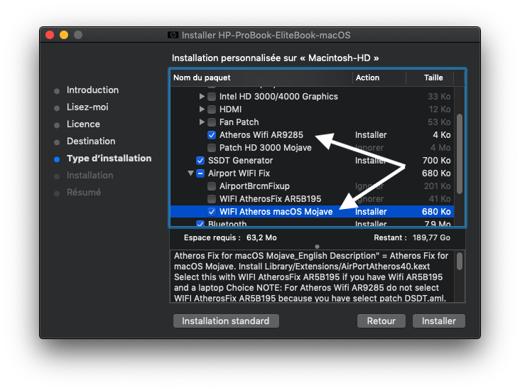

avant de sélectionner n'importe quoi , lis ce qu'il y'a dans le rectangle en dessous des choix que tu fais whistle+ whistle+

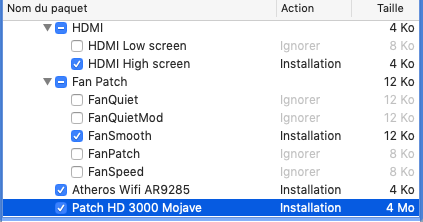

Tient juste pour te montrer je lai remise encore
Voir limage a sa taille originale
Problème création clé HP ProBook EliteBook macOS Captu233
Problème création clé HP ProBook EliteBook macOS Captu234
Pour ce faire mes options WIFI
Problème création clé HP ProBook EliteBook macOS Captu235

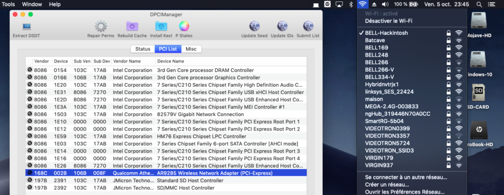

Je reviens après la 3ème installation et post-installation que j'ai faite de cette façon,
désactivation de gatekeeper
Problème création clé HP ProBook EliteBook macOS Captur11
Problème création clé HP ProBook EliteBook macOS Captur12
Problème création clé HP ProBook EliteBook macOS Captur13
Problème création clé HP ProBook EliteBook macOS Captur14
Toujours pas de wifi,
Comme tu le dis, je peux faire et refaire des installations si ça viens de la carte, rien ne changera,
Donc je vais la remplacer, mais je souhaiterais trouver un modèle half mini PCIe qui soit en wifi AC et si possible en natif,
As-tu un modèle à me proposer,

si tu passes un coup de dpci manager
vois tu ta carte , comme ça :
Problème création clé HP ProBook EliteBook macOS Captur35
Problème création clé HP ProBook EliteBook macOS Empty Re: Problème création clé HP ProBook EliteBook macOS
Message par micnad Sam 6 Oct - 3:42
Oui c'est la même chose
Problème création clé HP ProBook EliteBook macOS Captur15

Message par arcade33 Sam 6 Oct - 3:50
micnad a écrit:Oui c'est la même chose
clique sur la loupe à coté de 168C
tu devrais avoir ça
sauf que le kext ne sera pas tagué en rouge
Problème création clé HP ProBook EliteBook macOS Captur36

Message par micnad Sam 6 Oct - 9:23
Je rentre à l'instant, désolé pour le retard,
Quand je clique sur la loupe sur le 168C, je n'ai pas de fenêtre qui s'ouvre,
C'est d'ailleurs la seule, les autres loupes ouvrent une fenêtre qui donne des infos,
Ça doit pas être normal ????

Message par chris1111 Sam 6 Oct - 9:28
micnad a écrit:Bonjour,
Les fichiers que tu as joints, c'est our les copies à quel endroit SVP ?
Il ny a pas de Loupe car le kext est pas charger
regarde sur ton Disk ou SSD
Bibliothèques / Extensions / AirPortAtheros40.kext
Pour les patch DSDT tu les essai un a la fois avec MaciASL.app dans / Applications
Faut rebooter après en avoir essayer un
