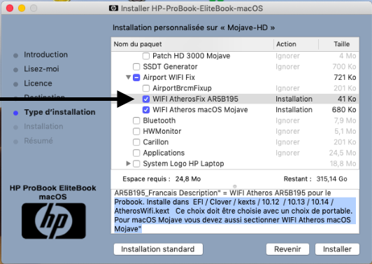

Message par arcade33 Lun 8 Oct - 2:48
micnad a écrit:Bonjour
Je ferai le test à l'occasion. Elle est où cette case à cocher pour l'injecteur ?
merci.
PS : peut-on refaire une post-installation quand la post installation a déjà été faite ?
ICI
Problème création clé HP ProBook EliteBook macOS - Page 2 Captur39

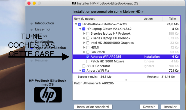

et pour toi c'est ces deux cases à cocher !!!
et OUI , tu peux refaire une post installation , mais attention
tu fais une sauvegarde de ta partition EFI sur ton bureau , au cas ou ça se passerait mal
ensuite tu mets le contenu de ta partition EFI à la corbeille
tu vides ta corbeille
et  tu refais ta post installation
ET DANS TON CAS , vue que le patch dsdt ne fonctionne pas
Problème création clé HP ProBook EliteBook macOS - Page 2 Captur40

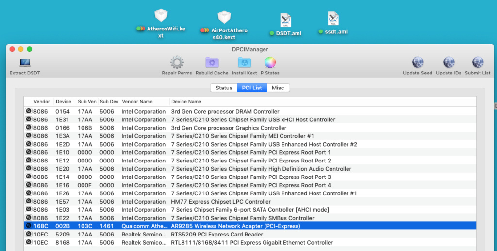

Message par chris1111 Lun 8 Oct - 7:52
Le fait que l'on est vue AR9285 sur DCPI Manager c'est surement a cause du patch DSDT
Jaimerais bien voir sans le patch DSDT ce que ca dit ?

Message par arcade33 Mar 9 Oct - 3:10
micnad a écrit:
chris1111 a écrit:Le fait que l'on est vue AR9285 sur DCPI Manager c'est surement a cause du patch DSDT
Je refais l'installation aujourd'hui.  Que veux-tu que je montre SVP ? Le config.plist ? quelle partie ?
Bonne journée
SUR UN LENOVO E330
J'AI TOUT VIRÉ , REBOOTÉ ET ÇA DONNE ÇA
Problème création clé HP ProBook EliteBook macOS - Page 2 Captur42
Problème création clé HP ProBook EliteBook macOS - Page 2 Empty Re: Problème création clé HP ProBook EliteBook macOS
Message par arcade33 Mar 9 Oct - 3:39
@micnad
tu fais comme moi au dessus
tu vires les kexts dans 10.14 et Bibliothéque/Extensions
tu enlèves ton DSDT.AML DE CLOVER/ACPI/patched
tu reboot
et tu lances DPCI MANAGER
pour voir si ta carte est détectée

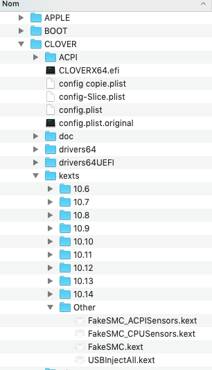

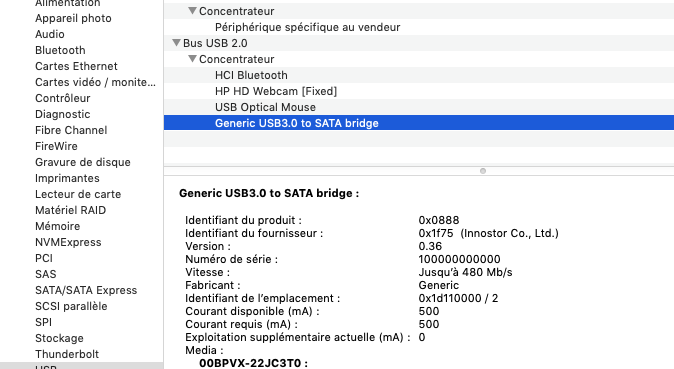

Message par micnad Ven 12 Oct - 9:49
Bonjour.
Je continue mes recherches sur le site pour peaufiner mon hack.
Je bloque pour l'usb 3  que je n'arrive pas à activer.
Quand je mets une clé usb 2 ou 3, rien ne se passe.
J'ai fait une modification dans le config.plist avec clover
Problème création clé HP ProBook EliteBook macOS - Page 2 Captur21
et j'ai ajouté le fichier usbinjectall.kext dans le dossier EFI..../.../.../other
Problème création clé HP ProBook EliteBook macOS - Page 2 Captur23
Problème création clé HP ProBook EliteBook macOS - Page 2 Captur22
Que faire d'autre SVP
