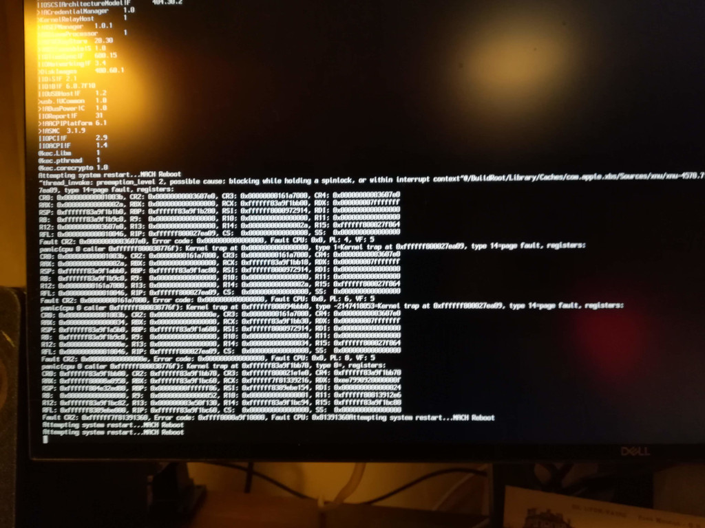

J'ai décidé (ayant changé de config pc) de me refaire un hackintosh sur la config qui est celle de ma signature.
j'ai fait la clé avec macos-High-Sierra createur avec la version de clover proposé (ce n'est pas la dernière).
je booter avec uniquement -v nv-disable=1 et voilà ce que j'obtiens:

Bonjour dans to BIOS vérifies si ton SATA est bien en AHCI et non IDE c'est important
jojodu13230- Super usr
Re: installation sur z390 et i9900k impossible
oups effectivement ça n'étais pas en ahci......je me suis fait avoir comme un bleu!!!
