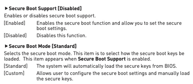

VT-d Tech: disabled
intel virtualzation : disabled
CFG-Lock: Disabled
secure boot : disabled
Windows 8/8.1: enabled si tu l'as à la place de windows 10

https://www.hackintosh-montreal.com/?pid=17Bernydefere a écrit:Re
Je le trouve ou Clover Spécial Edition?
pour clover tu prends celui ci
Clover_SpecialEdition-v6-r5118-FR.dmg

edit arcade33
Manuel de ta carte ici : https://mega.nz/file/rkUUWSBJ#--bL3OBSw1j7TviLEcfWbEveFr9Ov6odSrpRf9yTQlY
et j'ai trouvé ça dedans :
J'ai suivi tes conseil, j'ai regardé la vidéo de Clover edition spéciale, j'ai refait la clef en suivant les directives de la video, mais il n'y a rien à faire ça bloque toujours au même endroit!
ça me désole, tout ce temps passé, pour en être toujours au même point!
Quand au bios je n'ai aucun des réglage que tu m'as donné qui soit visible!
J'ai questionné MSI sur la compatibilité de la carte mère, j'espère qu'ils me répondront!
Encore merci et si tu as des idées n'hésite pas!
A bientôt
Berny
edit arcade33

Je viens de lire ton message, et je t'apporte les nouvelles d'hier soir:
En fouinant à droite et à gauche, j'ai trouvé une explication sur un bios similaire au miens avec des photos!
En fait VT-d et CFG-Lock sont réglables dans la partie overclocqing de la carte! Pourquoi faire simple quand on peut faire compliqué!
Du coup j'ai déactivé CFG-Lock , VT-d était déjà désactivé!
J'ai refait un essai et le boot est allé plus loin! Y a du progrés!
Ce matin j'ai testé les 3 fichiers congig.plist que tu m'as envoyé, mais ça s'arrete en route!
Je vais reprendre les essais avec les consignes de Chriss et je te tiens au courant.
Encore merci et à bientôt

tu règles ton bios comme ça
suivant ce que tu vas trouver comme similitude
Overclocking\CPU Features\ Intel VT-D Tech --> [Disabled]
Overclocking\CPU Features\ Intel C-State --> [Disabled]
Overclocking\CPU Features\ Intel Virtualization Tech --> [Disabled]
Settings\Advanced\Integrated Peripherals\ HPET --> [Enabled]
Settings\Advanced\Integrated Graphics Configuration\ Initiate Graphic Adapter --> [PEG]
Si pas (PEG) se mettre sur (IGPU)
Settings\Advanced\USB
Configuration\ XHCI Hand-off --> [Enabled]
Settings\Advanced\Power Management Setup\ EuP 2013 --> [Enabled]
Settings\Advanced\Windows OS Configuration\ Windows 8.1/10 WHQL Support --> [Disabled]
Settings\Advanced\Windows OS Configuration\ Windows 7 Installation --> [Disabled]
Settings\Advanced\Wake Up Event Setup\ Resume by USB Device --> [Enabled]
Settings\Boot\ Boot mode select --> [UEFI]
SATA AHCI
et tu postes résutat
bonne journée

Résultat
J'ai fait tout ce que tu m'as indiqué, j'ai refait complètement la clef avec clover spécial édition, j'y ai mis le dossier EFI que tu m'as transmis en virant l'autre, et en renommant "EFI".
J'ai booté sur la clef et ça se bloque à la ligne "apfs-module-start..." voir la photo ici : https://send.firefox.com/download/a9cfcc4fcfa164cd/#V4DBGlRtlQhZEobgV8Hlgw
Je sens qu'on est pas loin, mais ... bon faut pas baisser les bras! C'est une question de configuration de l'EFI!
Encore merci pour ton aide.
A bientôt
Berny
A bientôt
Berny
