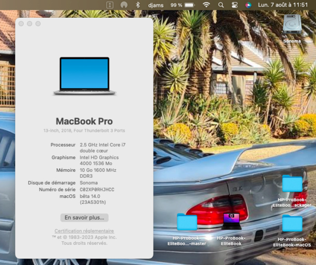

Re: HP-Probook-EliteBook-Package-Creator-OC
chris1111 a écrit:Mon dernier post plus haut est editer![]()
Je te rassure , le programme fonctionne a merveille , je viens tout juste de terminer une première installation de Sonoma sur HP Probook 6570b i3 , Divers utiliser HFPus.efi
programme entièrement construit a partir de Xcode
installation faite sur les deux HP PROBOOK , LES DEUX WIFI sont parfaitement opérationnel sur chaque .
j'ai du changer de carte pour me le confirmer , je vais me recommande une nouvelle carte wifi aujourd'hui .

Bon jai recue mes connecteur pour BCM94360HMB
Fonctionne parfaitement
Cette carte fonctionne sans AirportBrcmFixup ou avec
Pour les cable je recommande dans commander plusieeurs car les cable sont fragile mais le pire cest que jen avait deja
Voici le lien
https://www.ebay.ca/itm/262716190873
Pour le cable du centre jai utiliser un cable que jai deja mais vous pouvez utiliser ➤ Ce cable Anthene a linterieur du portable
Connecter aux cable du centre
Voir mon HP Probook 650 G1 avec la BCM94360HMB
@arcade33 @djams Tout est a linterieur
Voici le lien

Update 16 Aout 2023 Fix compatible Wifi Sonoma
Nouveau OCLP 0.6.9 sur le meme lien Curl
