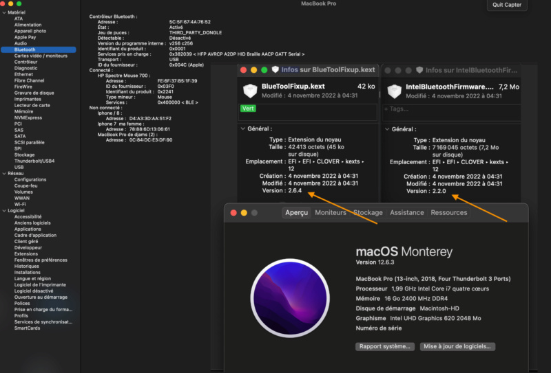

Bonjour @klabelle91
essai de cette façon pour le bluetooth , pour ma part sa fonctionne assez bien .
Problème avec Bluetooth Capt1886

Merci pour ton aide les kexts fonctionne bien, cependant Je viens de faire une constatation intéressante, je ne comprend pas pourquoi mais pour que mon pilote fonctionne avec les kexts ci-haut mentionner, il doit avoir USBInjectALL devant sinon sa ne fonctionne pas.
En espérant que sa fonctionnera longtemps Very Happy
En ajoutant USBInjectALL, mon usb pour ma souris ne fonctionne plus.... Bizarre mais mineure puisse qu'elle est aussi Bluetooth.

essai d'utiliser USBMap.kext et retire ou desactive usbinjectall . vois ce qui est mieux pour toi .
