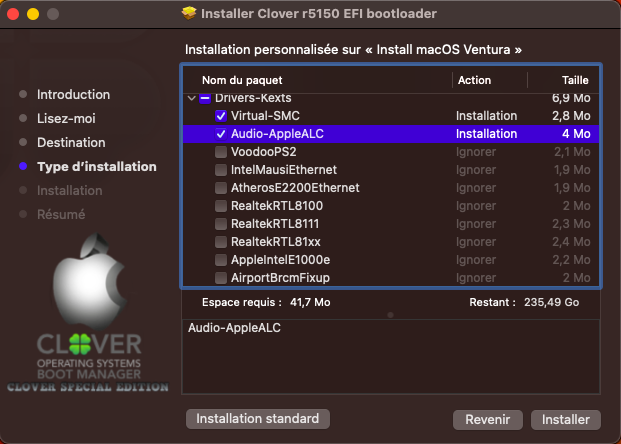

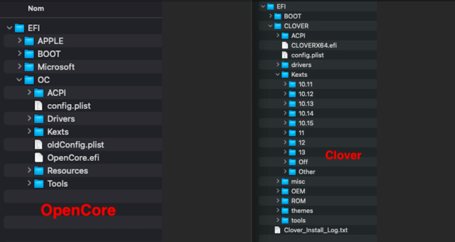

1: maintenant que osx BS est installé sur mon SSD, je dois copier l'EFI de la clé d'install sur la partition EFI du SDD (quelle methode?).
En utilisant Clover configurator (oui/non) je vais pouvoir rajouter les kexts manquant et finaliser l'installation
j'ai regardé plusieurs fois le tuto de pommpomm " ici même " mais comme je n'ai pas utilisé Clover configurator sur la cle usb, je suis perdu sur la marche à suivre.

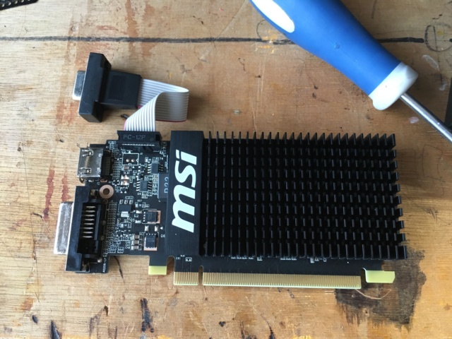

3: J'ai essayé de réinstaller la carte graphique GT710 mais le boot bloque inlassablement sur le logo Gigabyte. Dois-je changer un paramètre dans le bios (genre intel disable)?

avec quel clover t'as fait ton installation ???

POUR TA CARTE gt 710 soit tu laisses par défaut ici
soit tu mets sur pci et tu disable internal graphique
mais pour moi c'est pas ça ton problème , c'est un problème de contact
si tu as fixé ta carte graphique au chassis ( VIS PAR EXEMPLE )
tu ne mets pas de vis , tu penches ta carte graphique vers le bas et tu démarres le pc en la tenant incliné
de toute façon si t'as un buzzer de brancher , tu attends un seul bip si c'est bon , plusieurs bip si c'est pas bon

pour monter les partitions EFI ICI : https://www.hackintosh-montreal.com/t10299-drop-efi-big-sur
copier coller le contenu de la partion EFI de la clef dans la partition EFI du disque

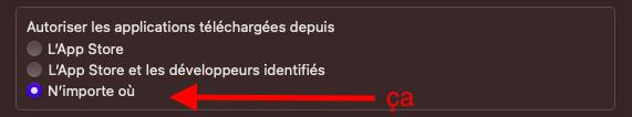

en premier désactive gatekeeper

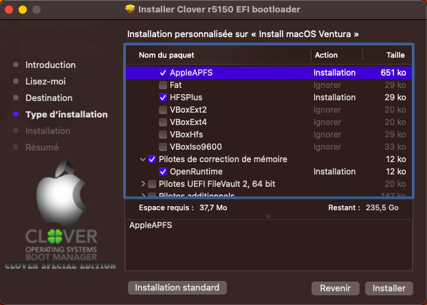

Message par Cédric83 Dim 2 Avr - 11:45
{EDIT} l'ethernet fonctionne parfaitement, Merci

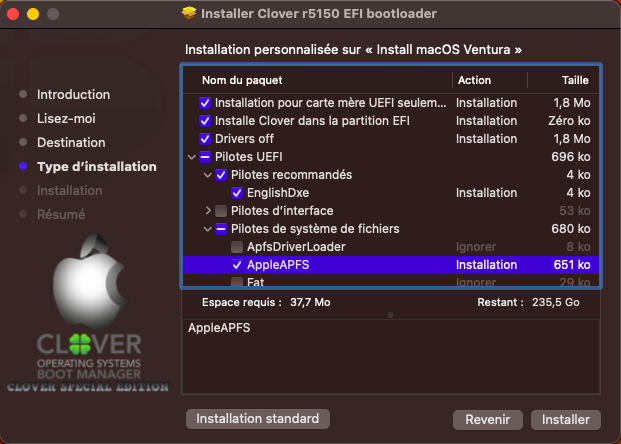

j'ai utilisé CLover Special edition 2.5 V7 fourni par chris ICI
J'utilise une Clé USB neuve Scandisk 32Go
Pour la carte graphique, j'ai procédé
comme expliqué en retirant la barre pour plus de modilité: Passer un hackintosh Mountain lion à Catalina ou plus - Page 3 Img_3512
ça n'a donné aucun nouveau résultat que se soit sur VGA/HDMI/DVI. toujours bloqué sur le logo Gigabyte.
J'ai essayé les 3 port PCIe (x4 x8 x16) sans effet. j'ai même nettoyé les pistes de la cartes avec de la bombe contact électronique.
Pour se qui est de faire un Disable intel graphic sur le bios, franchement j'ai peur car si ça ne fonctionne pas, comment je reviens sur le bios sans carte graphique ?

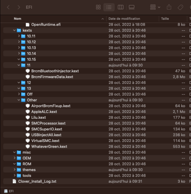

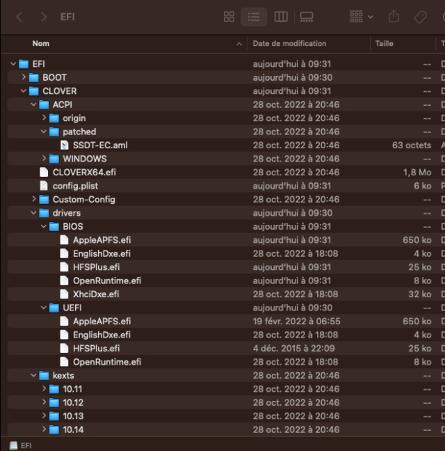

EFI:
j'ai désactivé le gatekeeper avec le script fourni. (comment vérifier qu'il est bien désactivé?)
J'ai bien monté les deux EFI , celui de la Clé USB et celui du SSD:
Passer un hackintosh Mountain lion à Catalina ou plus - Page 3 Captur11
j'ai supprimé celui du SSD et collé dessus celui de la Clé
au redémarrage sans la clé, j'ai eu "disque bootable non trouvé"
je suis retourné dans le bios, et je n'ai pas trouvé le volume bootable UEFI du SSD.
J'ai donc remis la clé pour booter sur bigsur et écrire ces quelques lignes.

comme tu t'es t'es servi de clover special edition , il fallait le mettre dans ta clef , le mettre sur ton bureau , et lancer la poste installation par CLOVER INSTALLER

pour la carte graphique t'es sur qu'elle fonctionne ????? elle doit être monté sur le premier port x 16 , le vga ne fontionne pas
pour gatekeeper il faut aller à préférences systèmes - confiditialité et sécurité
et tu dois avoir
Passer un hackintosh Mountain lion à Catalina ou plus - Page 3 Capt1566

après avoir beaucoup lu le soir et fait quelques testes, La carte graphique GT710 fonctionne....
J'ai fait la mise a jour en F12 de ma carte mère et depuis tout va mieux.
J'arrive même a démarrer sur Le SSD sans la clé USB .
La blague est que la GT710 acheté pour une 2go est au fait une 1Go mais c'est fluide !

Message par chris1111 Dim 25 Juin - 13:05
Cédric83 a écrit:Merci Chriss pour ta réactivité.
J'ai utilisé Kextt droplet pour l'installer sans succès.
dans préférence il ne demande pas l'autorisation de mettre a jour comme indiqué dans ta video d'explication de kextt droplet
SIP et GATEKEEPER ok
Ma situation n'a donc pas changé, dans rapport system toujours pas de bluetooth
Il faut virer le kexts de Library extesions et lutiliser avec le bootloader

Message par chris1111 Dim 25 Juin - 13:54
Cédric83 a écrit:c'est bien ce que j'ai fait mais sans résultat.
Bluetoolfixeup est bien dans EFI/clover/kext/other.
Il n'est plus dans library extensions.
Merci,
Je continu à chercher
Ajoute ca aussi et reboot
