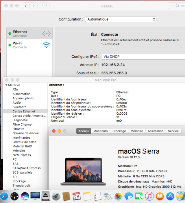

Je viens de booter sur mon disque dur Windows 10, et mon l'an ne fonctionne plus non plus sous Windows!
TOUT fonctionnait bien jusqu'à hier soir donc je ne comprends pas! Le câble est bon pourtant!! Je cherche l'erreur

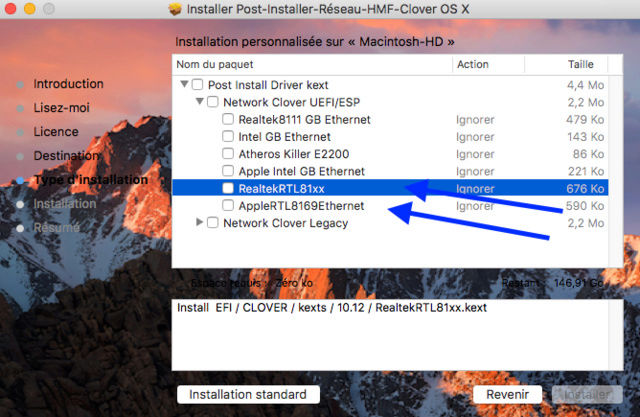

chris1111 a écrit:Ok enlevé le Ionetwoking et met celui ci
Si quelqu'un peut confirmer que ce kext joint marche dans Sierra ca serait cool
Edit******
je confirm le kext RealtekRTL81xx.kext marche parfaitement dans Sierra 10.12.3

Bon le problème est réglé!
Je comprends même pas pourquoi je n'y ai pas pensé avant! Je le conseille à tous mes clients en cas de panne...
Il fallait simplement déchargé la charge électrique de la carte mère. J'ai débranché le câble d'alimentation de la carte mère et je suis resté appuyé une dizaine de seconde sur le bouton power de la tour.
et voilà astuce magique! j'ai bosser sur mon HDD Sierra, j'ai ajouter le kext dans ionetworking..... et hop ça fonctionne.

EDIT *** Si ton lan est en marche tu peut tester le kext directement dans Clover et non dans le Ionetworking faut aussi virer le Ionetorking de Clover
Re: Nouvelle config MAIS KP
je le met par simple copier coller et je redémarre ou bien il y a une manip à faire

Oui copier coller dans Clover 10.12tsunamy36 a écrit:je le met par simple copier coller et je redémarre ou bien il y a une manip à faire

Je me suis amuser a faire un Programme
pour le réseau uniquement (macOS Sierra)
J'ai ajouter deux réseau de plus pour les deux mode Clover
Je le met ici en fichier joint 1.7mo

Oui j'étais partis en soirée hier soir. Ca a fonctionné pour le lan.
