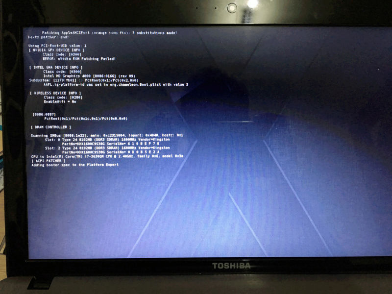

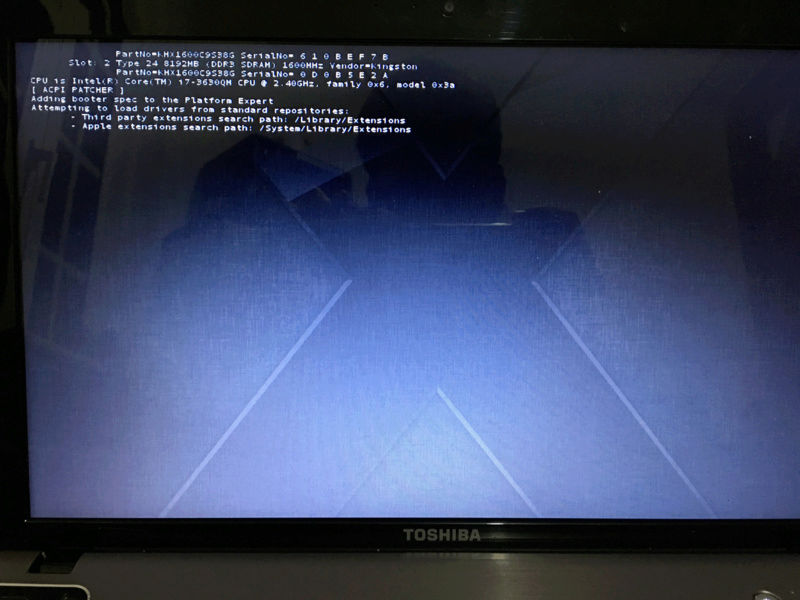

Bon bin je viens de faire ma clef avec Chameleon et booté en CSM, ca me donne ca avec le boot arg -f:
Tentative de hackintoshage d'un TOSHIBA P850-33g  - Page 4 Img_4111
Tentative de hackintoshage d'un TOSHIBA P850-33g  - Page 4 Img_4112
Puis ca reboot...

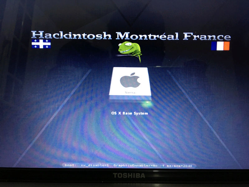

Message par chris1111 Mer 5 Avr - 16:32
Est ce que tu avait bien pris le flag nv_disable=1
Tentative de hackintoshage d'un TOSHIBA P850-33g  - Page 4 Empty Re: Tentative de hackintoshage d'un TOSHIBA P850-33g
Message par chris1111 Mer 5 Avr - 16:36
au demaragge tape espace et écrit sur la barre
nv_disable=1 GraphicsEnabler=No
en respectant l'espace , les majuscules et minuscules

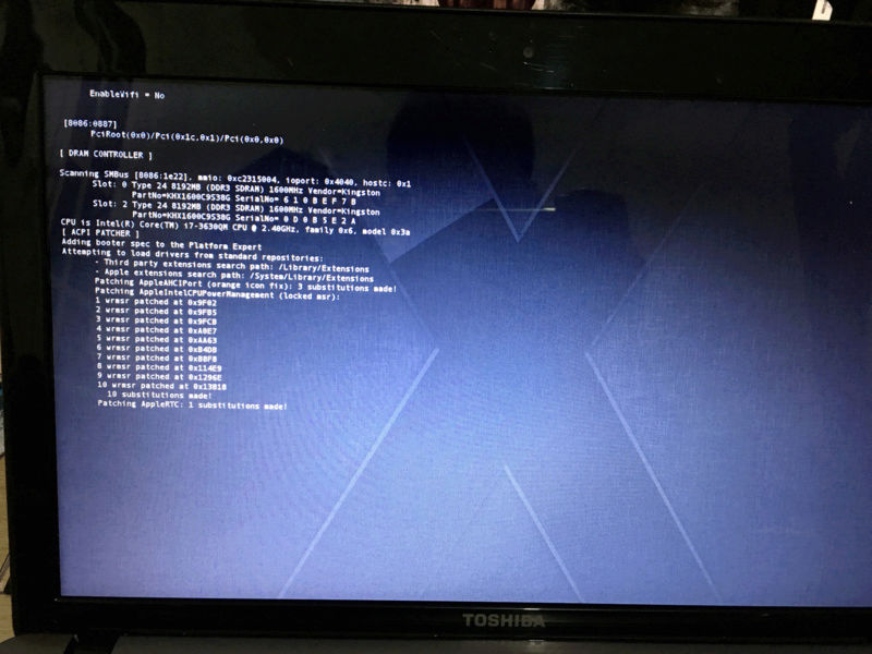

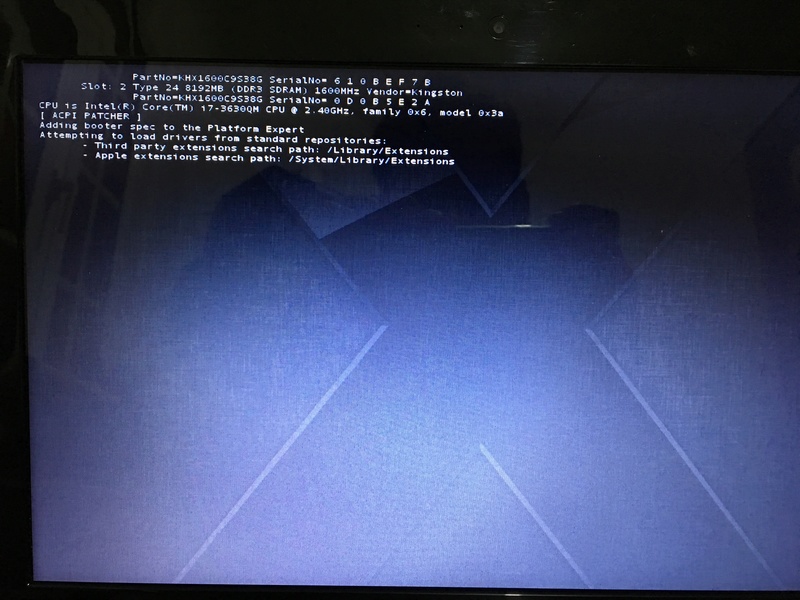

Message par tom4 Mer 5 Avr - 16:56
Oui j'avais cochées ces deux options, je viens de test ta manip et voila ce que ca donne:
Tentative de hackintoshage d'un TOSHIBA P850-33g  - Page 4 Img_4113
Tentative de hackintoshage d'un TOSHIBA P850-33g  - Page 4 Img_4114

Message par chris1111 Mer 5 Avr - 17:00
Essai
maxmem=2048
Message par tom4 Mer 5 Avr - 17:02
chris1111 a écrit:Essai
maxmem=2048
En plus de " nv_disable=1 GraphicsEnabler=No " et " -f " ?
