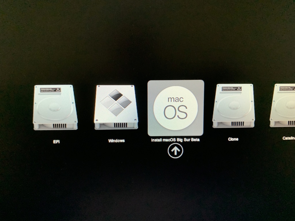

UPDATE:
Install Media BS OC Very Happy
Le premier programme a installer macOS 11 Big Sur :  lunette  HMF Toujours plus loin  ri ri
Tester par moi sous Mojave et Catalina pour la creation USB.
Le programmes fonctionne comme CSE pour ceux qui le connaisse.
Edit: Programme disponible en Fr en fichier joint Install Media BS OC.dmg-FR.zip
Ouvrez l'image disque et vous déplacer le programme sur le bureau et ouvrez le.
Install Media BS OC - Page 6 Webp_n13
Install Media BS OC - Page 6 Webp_n10
Install Media BS OC - Page 6 Captu109
SIP et Gatekeeper dois être désactiver
Il vous faut une clef USB de 16 Gig ou un disque externe plus rapide.
Il vous faut Install macOS Big Sur Beta.app
Apres installation de macOS bien lire les étapes dans le programmes OC Bootloader lunette  study
Vous devrez mettre votre DSDT.aml dans ACPI  lunette
Programme et utilisation pour installation clin d'oeil Voir le Spoiler
Programme OC:
4 reboot pour finaliser l'installation
1- Boot sur Install macOS Big Sur Beta ➦ (Patienter a la dernière ligne du mode verbose et votre écran ouvriras)
2- Boot sur Installer macOS
3- Boot sur le disque SSD Big Sur
4- Reboot encore sur le disque SSD Big Sur ➦ (Patienter a la dernière ligne du mode verbose et votre écran ouvriras)
5- Creation du compte et finalisation  applaudi
Patienter tout le long car cest très long ce processus  ha39  ha25
Image Install et de création du compte  lunette
IMAGE:
Big Sur en Beta2 cest beaucoup ameleiorer  lunette
Video HP ProBook 6570b  clin d'oeil
NOTE: Si vous bloquer sur le menue OpenCore il faudrait peut être changer le drivers HfsPlus.efi
par les deux drivers disponible en fichier joint VBoxhfs.zip Il vous faudras les activer dans le config.plist  oui
Programme en fichier joint ri ri

Message par lesvink44 Mar 4 Aoû - 5:04
J'ai enfin réussi à atteindre le menu picker :
Install Media BS OC - Page 6 Img_3110
Après avoir installé la version DEBUG, j'ai vu que c'était bloqué sur ca :
Install Media BS OC - Page 6 Img_3111
Ca bloquait au hfsplus.efi, je l'ai donc supprimé et enlevé du config.plist et j'accède enfin au menu picker.
Par contre je ne vois pas de "Install Big Sur Beta", je dois booter sur EFI ?

Install Media BS OC - Page 6 Empty Re: Install Media BS OC
Message par chris1111 Mar 4 Aoû - 7:26
lesvink44 a écrit:Bonjour,
essai VboxHFS.efi avec ApfsDriverLoader.efi il faut que tes drivers sois initialiser dans le config

Message par lesvink44 Mar 4 Aoû - 7:54
Merci beaucoup Chris !
C'est exactement ce que je viens de d'esayer à l'instant et ca fonctionne applaudi applaudi
Install Media BS OC - Page 6 Img_3112
Tous mes problèmes venaient de ce foutu driver (HfsPlus.efi). En remplçant par VBoxHfs.efi, ca fonctionne ha6
