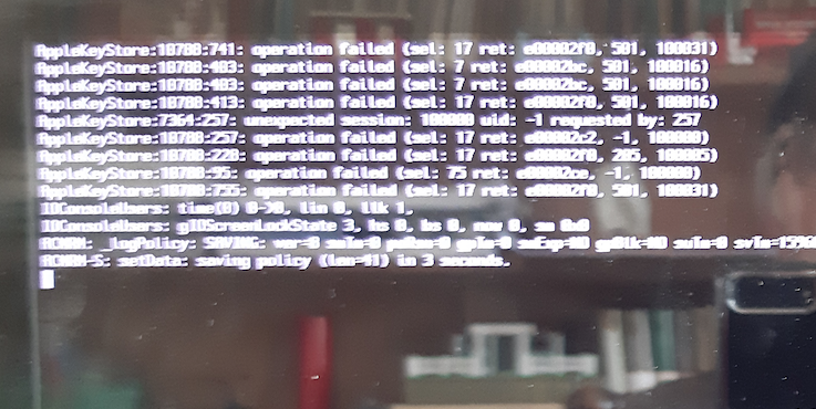

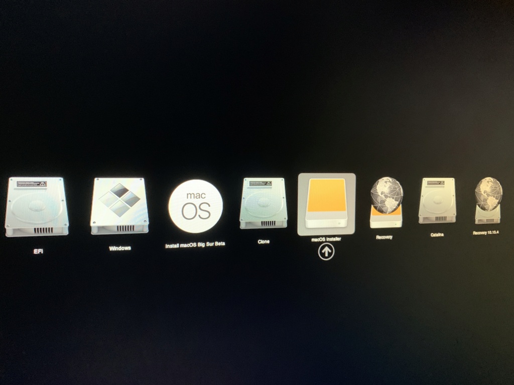

J'ai tenté l'installation mais, après le premier reboot (au bout de 12 minutes), il ne me trouve pas le nouveau volume d'installation :-(
J'ai excatement le même menu qu'au départ, du coup impossible de poursuivre l'installation.
Une idée ?

t'as pas preboot ?????lesvink44 a écrit:J'ai tenté l'installation mais, après le premier reboot (au bout de 12 minutes), il ne me trouve pas le nouveau volume d'installation :-(
Une idée ?

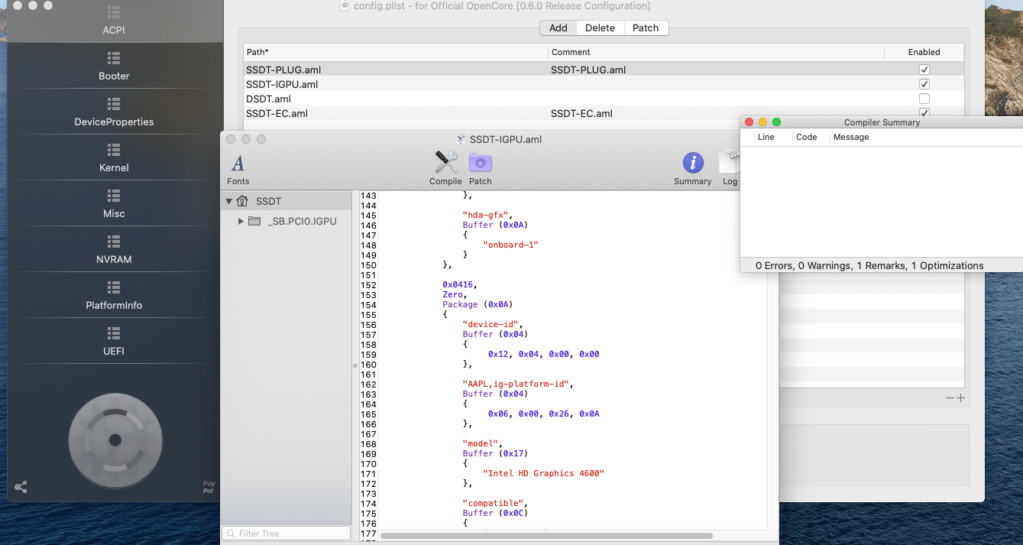

Chris, j'ai réinitialisé la NVRAM avec Mac Optimizer,; J'ai changé iMac 14.4 pour iMac 15.1 comme vous l'avez indiqué; mais il continue de donner la même erreur au démarrage: OC: Setting HW_BID Mac.-937A206F2EE63C01- invalez parameter, halting on critical error
Cordielement. wellcome
J'ai réinitialisé la NVRAM et j'ai réussi à installer macOs Big Sur avec son Install Media BS OC. Cependant, sans appareil ajouté après les paramètres initiaux: langue, bureau, etc., il redémarre après l'apparition de l'écran du bureau.
Après avoir ajouté les appareils: graphiques, son et wifi Catalina, qui est dans le même EFI, montre le wifi et le son ajoutés; que je ne peux pas vérifier à Big Sur parce que mon graphique mobile HD 4600, contrairement à Clover, opencore Je ne peux pas injecter le framebuffer: ig-platform-id: 0600260A et device-id 12040000, à partir de mon graphique 0x04168086, ce que le trèfle fait parfaitement il y a plusieurs années. d'abord avec FakePCII.kext et plus tard avec WhateverGreen.kext.
Les pépins qui apparaissent sont la preuve que la plateforme est bien choisie, mais WGE dans Opencore ne la jette pas aussi bien que dans le trèfle. Je joins des photos de tout ça.
J'ai besoin de votre aide pour l'injection graphique pour réussir l'installation de Big Sur.
Je vous remercie

Essayer d'utiliser un patch DSDT pour le HD 4600 Mobile
Voici le code
- Code:
#Maintained by: RehabMan for: Laptop Patches
#graphics_HD4600
# Use this patch if your laptop has Haswell graphics
into method label _DSM parent_adr 0x00020000 remove_entry;

Chiris J'ai installé, comme vous pouvez le voir sur la photo ci-jointe, le patch que vous m'envoyez pour le device-id = 1204000 dans mon SSDT-IGPU, car mon DSDT n'inclut pas l'IGPU; mais les pépins continuent et le fake Intel 0x04128086 ne semble pas injecté

Nutilisaer pas SSDT-IGPU
Essayer de patcher le DSDT.aml en rennomant GFX0 to IGPU avant de patcher le HD 4600
