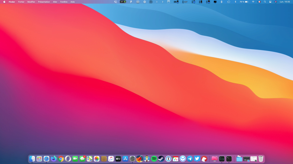

Video HP ProBook 6570b
il me reste le lecteur de carte qui fonctionne sous Clover mais pas sous OC
mus68, jojodu13230, jarode07, djams et jmtt1001 aiment ce message

chris1111 a écrit:Bon Popup régler le Coupable est VodooBatery et IntelCPUMonitor![]()
jai changer pour le ACPIBateryManager de arcade33 et Hop je peut vous dire que jai un MacBook Pro 100% Fonctionnel
