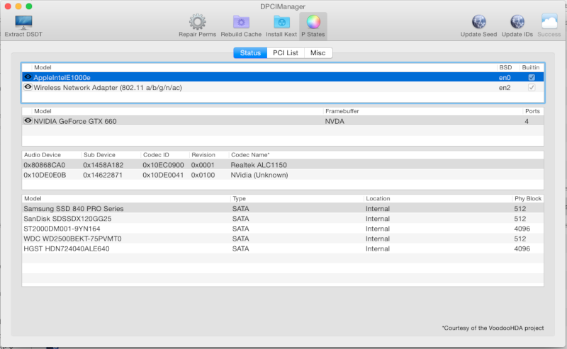

Ce qui me surprend dans ton Log c'est que tu n'as pas de Device ID pour pour ta carte wifi

Re: Besoin d'aide pour installer APPLE BROADCOM BCM94360CD
On m'a conseillé ça :
<key>FixAirport_4000</key>
<true/>
FixAirport_4000 = False
<true/>
J'ai déjà essayé si je remet <true/> ça fait Kernel Panic
essais de mettre en fake id 0x43A0
dans ton config.plistledzefred a écrit:Heu je sais pas faire ça ?![]()
Ok je met quoi exactement et ou ?
Dans ton config.plist
tu as ça et à la place de 0x0 tu mets 0x43A0
Fait ! mais ça change rien
