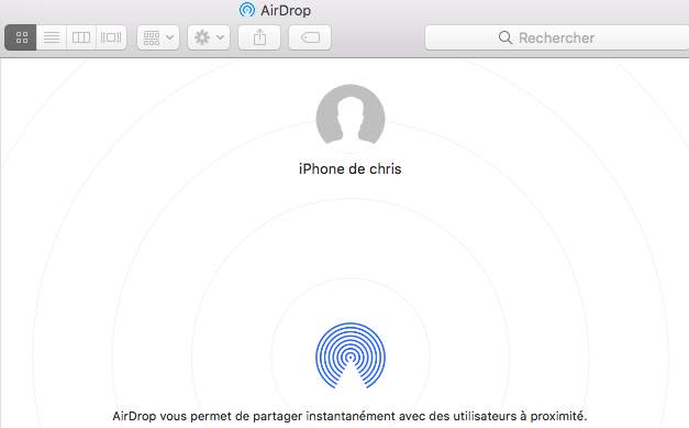

Moi j'utilise le Bluethoot Interne de mon portable
BrcmFirmwareData.kext, et BrcmPatchRAM2.kext
les trois kext dans 10.13
Pour Air Drop ça fonctionne aussi sur mon Portable et PC
Suffit e faire ceci
Et qui apparait

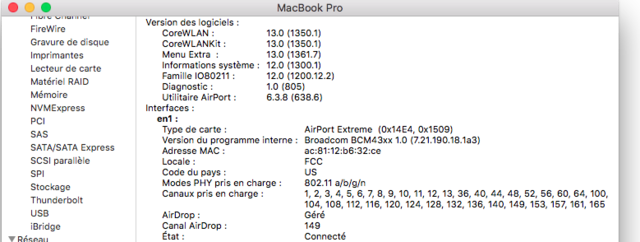

Bon pour terminer cette histoire de Wifi jai finalement opter pour ma
wifi BCM943224hms qui fonctionne aussi très bien avec
AirportBrcmFixup.kext
Pourquoi ?
Car elle est reconnue nativement comme AirPort Extreme dans le rapport System
Tandis que la AzureWave Broadcom BCM94352HMB était reconnue comme Tierce Partie
