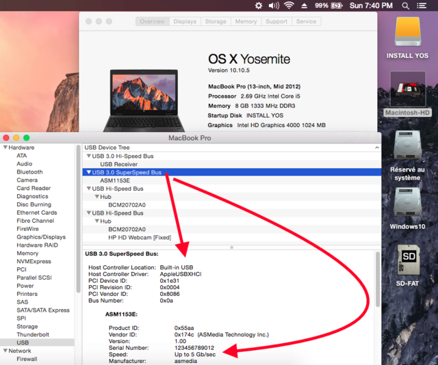

FIX USB 3.0 (Patch DSDT.aml) 4530S ,6460B, 8460P. Retrait USBGeneric pour ses trois portable

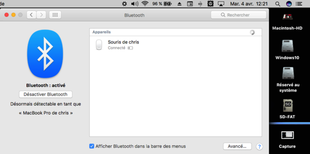

Ajout Bluetooth integré Broadcom 20702 -4.0

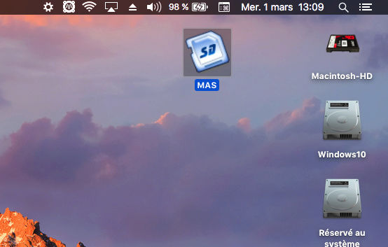

Ajout du choix pour le lecteur de carte SD dans le Package

Re: macOS High Sierra et macOS Sierra HP Probook 4530S, 4440S, 4540S, 6460B, 6570B, 8460P, 8470p, 6470B,2570P, 9470M (UEFI)
Mon lecteur de carte SD Marche dans Sierra :
Je susi a faire Option B avec
[quote="chris1111"]Mon lecteur de carte SD Marche dans Sierra :
et ça c'est rare
BRAVO
et ça c'est rare
BRAVO
arcade33 a écrit:chris1111 a écrit:Mon lecteur de carte SD Marche dans Sierra ::
et ça c'est rare![]()
BRAVO![]()
Il ne marche pas avec Clover, j'imagine que c'est un peut comme le AppleHDA
Fallait bien que je trouve après plus de un Ans
Je me posait la question a savoir comment ça ce fait que mes port USB 3.0 sont reconnue aussi facilement sur mon Portable HP Probook 6570B
Et bien j'ai ma reponsse après avoir fait un Install Yosemite et installer le Post Installer HP Probook
ILS SONT Natif
Je vous le dit se portable il est incroyable, j'ai Installer Yos mis le post Installer et juste envoyer les kexts dans 10.10 et un reboot et tout est fonctionnel a 100%
PS: Il ma donner du fil a retorde pour savoir comment mon bios fonctionnait mais après lavoir apprivoiser, il est devenue a ma main
ILS SONT Natif
Ha Ha !!!!
J'ai le Bluetooth Integrer et je le savait même pas
Broadcom 20702 -4.0
Je vien de l'activer et jai brancher ma magic Mousse que j'utilisait même plus
Cool la Mousse
Je vais mettre les deux Kext dans le Post Installer HP Probook Clover / kexts / 10.12
Broadcom 20702 -4.0
Cool la Mousse
